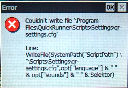

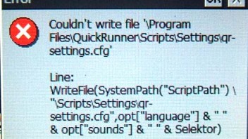

    Zur Vorgeschichte: Ich habe mit dem Quickrunner einige Screenshots gespeichert. Hat wunderbar funktioniert. Als ich dann im Quickrunner den Datei Explorer angewählt habe, kam die Fehlermeldung:
    "Couldn't write file '\Program Files\QuickRunner\Scripts\Settings\qr-setting.cfg'.[...]"

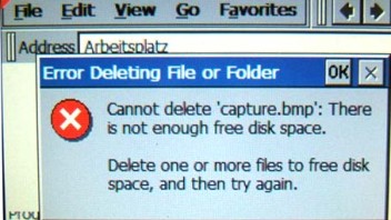

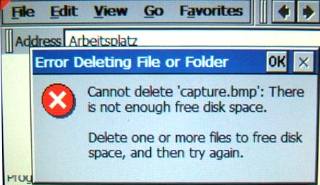

    Ich vermute, der Flash Speicher im Gerät ist voll. Doch leider kann ich keine Dateien mehr löschen: "Cannot delete 'capture.bmp': There is not enough free disk space. Delete one or more files to free disk space, and then try again."

    ich war schon langsam am Verzweifeln, doch dein Tipp hat mir geholfen!!!!
    Zuerst hab ich probiert, die Screenshots zu löschen, um Speicherplatz zu gewinnen. Jedesmal die obige Windows Fehlermeldung. Die Reset.exe hat auch nicht geholfen. Dann hab ich über remove programs MortScript entfernt. Das hat geklappt. Und in kleinen Schritten konnte ich die Screenshots löschen (eins löschen, dann Papierkorb leeren usw).
    Der entscheidende Hinweis kam dann von dir! Unter System Properties hab ich den Schieber für Storage Memory von 3132KB auf etwa 5000 erhöht. Dann ein Soft Reset mit Reset.exe (Reset über das Loch ging nicht mehr). Seit dem Neustart ist das Verzeichnis Storage Card wieder da und auch Active Sync funktioniert wieder. Das gelöscht MortScript wieder installiert, und schon läuft der Quickrunner wieder. Zunächst noch auf Englisch, hab aber mittlerweile wieder deutsch eingestellt.
