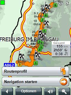

    Also wenn ich eine Route über etwa 20 Punkte eingebe dann auf "Berechnung" gehe zeigt mir das Programm in der Übersicht wie es die verschiedenen Punkte "abfährt". Das ist ja ok.
    Die Punkte sind der Reihe nach mit Zahlen versehen, so weit so gut.
    Nur stören mich diese Infos von Ziel zu Ziel ( zwischen Punkt 3 u. 4 sind es etwa 12 km und die Dauer 10 min) Diese Infos verdecken dann dann die Zahlen die ich gerne sehen möchte, da es ja sein kann dass die Nummer 5 näher an meinem jetztigen Punkt liegt, an dem ich mich in der Route befinde, als Nummer 4.
    Somit müsste ich bei der Routenplanung die Ziffern vertauschen. Kann es aber daher schlecht beurteilen da diese Routenpunkte durch die Infos verdeckz sind.

  • Frage an die Profis:
    Könnte man die Kästen nicht einfach komplett transparent machen, also praktisch "unsichtbar"?
    Ist ja eigentlich einfach nur ein graues png in der res-Datei, oder? ?(
    Edit:
    Hab mal selber mit Photoshop rumgespielt und folgendes ist dabei rausgekommen, ich denke für den Anfang nicht schlecht.
    Die bearbeitete Datei hängt an, sie ist für QVGA in Hochkant gedacht, ich weiß nicht, ob sie auch für andere Auflösungen/Formate geeignet ist, müsste aber auch beim T6000 gehen.

    uiii habe gleich die field_info_route.rar heruntergeladen und in den Ordner ...... Settings/QVGA geschoben.
    Neustart, eine bereits gespeicherte Route geladen und ........ nix, schade.
    Ich sehe vor lauter Infos noch nicht mal die Route, geschweige denn die Routenpunktzahlen (grün).
    Aber wenn das für Hochkant funktioniert dann müsste das doch auch für Quer machbar sein, oder.
    Oder aber ich hab einen Fehler gemacht in dem die Datei in den falschen Ordner geschoben worden ist?

  • Die Idee mit der Transparenz ist gut :idee. Aber du mußt die entpackte Datei in den Ordner "Landscape" kopieren. Dieser ist wiederum in der *.res Datei enthalten. Welchen Skin von mir hast du denn genau, dann könnte ich dir die fertige *.res Datei schicken.

    Die Routenübersichtskarte kann man wohl nicht zoomen und mit dem Stift ummern weg und schieben. Wenn ich dann in die 2D Ansicht wechsle sind die Nummern weg, man sieht nur die blanke Route.
    Aber das ist ja nicht soooo schlimm.
    Jedenfalls sind die blöden Infos weg. :D
    baldi
    Na ja, die Idee hatte ich glaube auch schon mal, aber wie du selber schon gemerkt hast verschwinden beim zoomen die Infos komplett. Geht also auch nicht. Alles Gute ist halt nie beieinander ;).
