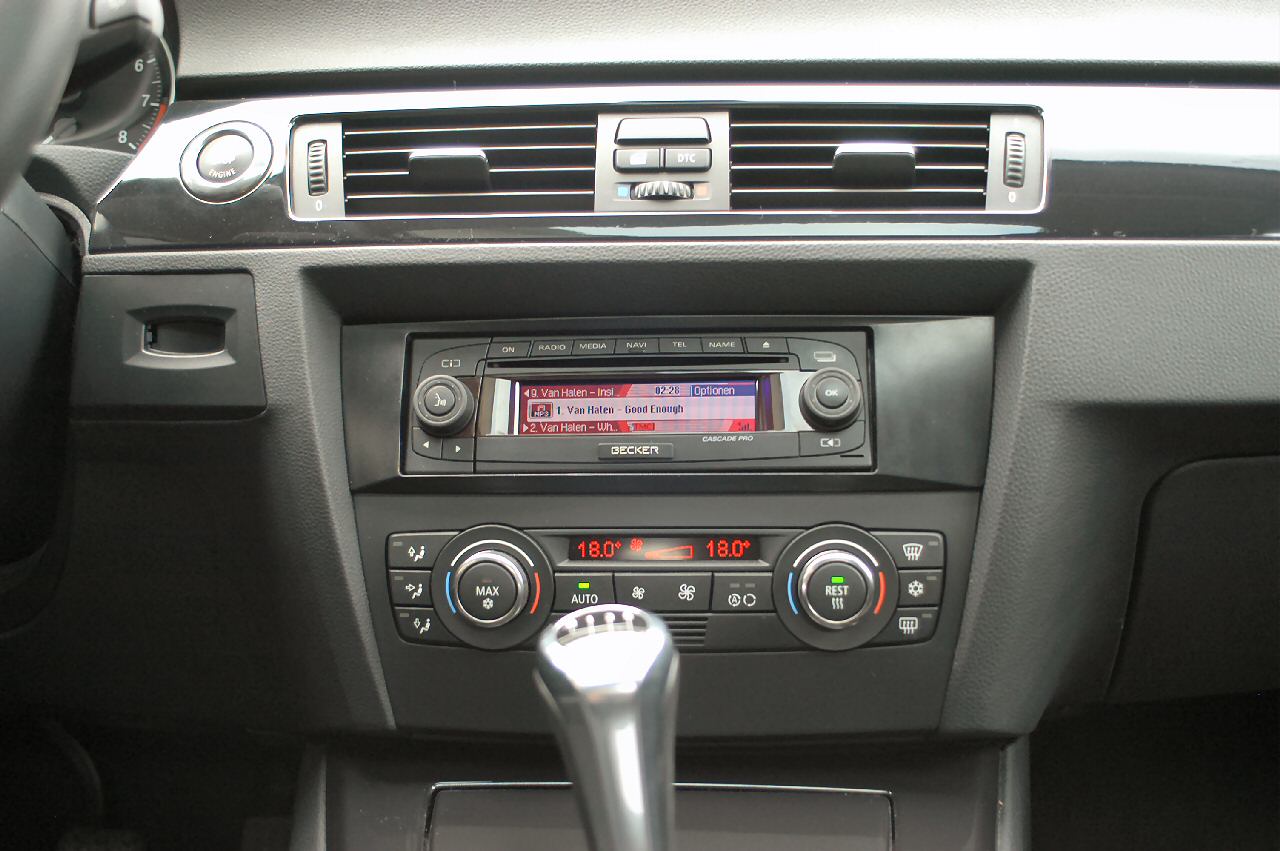

  • Hallo 'Nocko!',
    der Einbau in einen E9x ist durchaus möglich, ich selbst habe das in einem E91 gemacht bzw. machen lassen. Das genaue 'Wie' hängt allerdings stark von der georderten Ausstattung des Fahrzeugs ab (v.a. vom originalen Radio 'Business' oder 'Professional' und der PDC). Zur Verwendung der Lenkradfernbedienung benötigst Du einen Dietz-Adapter für den CAN-Bus, ausserdem kann ein neues PDC-Steuergerät nötig sein (wenn der Radio Professional verbaut ist). Dieses Steuergerät muss dann auch um eien 'PDC-Piepser' ergänzt werden, da beim Radio Professional der 'Abstands-Pieps' via CAN-Bus durch das Radio selbst ausgegeben wird, der Becker dies jedoch leider nicht unterstützt (beim Radio Business sollte das alles nicht nötig sein).
    Zusätzlich muss eine Strippe für Dauerplus vom Kofferraum nach vorne gezogen werden, dies ist aber nicht besonders aufwendig, zumal für den 'Freundlichen' selbst.
    Was die Blende angeht: Es gibt eine günstige Standard-Blende auf dem Zubehör-Markt (z.B. auch bei Dietz); diese ist jedoch 'asymmetrisch', d.h. das Radio ist 'linkslastig' eingebaut. Wenn Dich das nicht stört, ok. Alternativ gibt's für deutlich mehr Geld eine original BMW-Blende, die mittig ausgeschnitten ist. Dann allersdings muss auch der hinter dem Radio verbaute 'Plastik-Käfig' rausgeschraubt und angepasst werden, da zum mittigen Einbau bei diesem eine Plastik-Strebe entfernt (=rausgesägt) werden muss (ich habe dies machen lassen, ist eigentlich auch kein grosser Aufwand, und schaut deutlich besser aus).

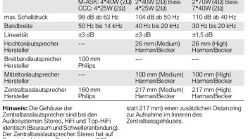

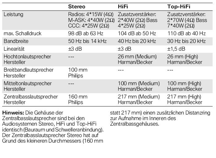

    Aus Interesse: Hast Du eigentlich die Standard-Lautsprecher oder das HiFi-System?

    Ich weiß, jetzt gibt's Dresche: Obwohl die Standardlautsprecher in allen mir bekannten BMW echt mies klingen, habe ich trotzdem das HiFi-System nicht geordert. Ich musste intern hart (sehr hart) kämpfen, um ein Coupe als Firmenwagen durchzusetzen. Dazu noch ein paar ganz bescheidene Extras (im wesentlichen Sportsitze und Sonnendach) und das war's auch schon. Da war leider kein Raum mehr für das Hifi-System. Eher wäre noch das Business-Navi drin gewesen, aber wer will das schon. Und dann noch zu dem Preis.
    Ich hoffe allerdings, dass der Sound zumindest etwas besser ist, als in meinem derzeitigen 316i (E46) - was nicht sonderlich schwierig ist.

    Unter http://www.motor-talk.de/showthread.php?forumid=240&postid=10852753#post10852753 und http://www.motor-talk.de/showthread.php?forumid=240&postid=11913486#post11913486 kannst Du einiges zum (recht günstigen) Austausch der Original-LS gegen bessere LS finden. Eine Beschreibung der verbauten Systeme bei den verschiedenen Ausstattungs-Varianten hänge ich auch mal mit an.
    Ich gebe Dir jedoch recht: Das Cascade (Pro) holt auch aus den Serien-LS einiges raus :)

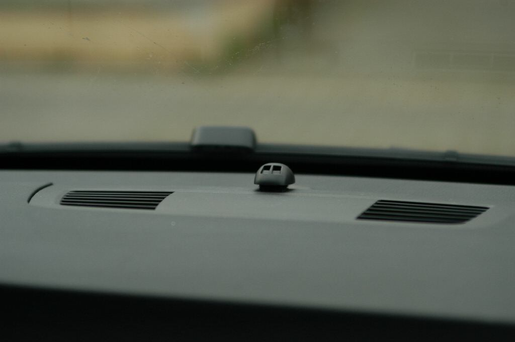

    Mein Problem ist nämlich, dass ich für den E91 keine gescheite Antenne zum Nachrüsten finde. Einerseits möchte ich nicht bohren, andererseits will ich aber auch keine Glasklebeantenne. Ich suche nun eine Klebeantenne fürs Dach, die optisch zu dem Fahrzeug passt. Für den E46 gab es damals eine Sharkfin-Antenne zum Nachrüsten. Leider gibt es sowas für den E90/91 laut Auskunft des hiesigen Freundlichen nicht mehr. Empfehlung des Freundlichen ist daher der Einbau einer Stoßfängerantenne (sehr aufwändig!).

    Ich meine, bei Ebay schon man unlackierte Haifischantennen (angeblich Original BMW-Teile) gesehen zu haben. An das Bauteil müsste man also rankommen mit etwas Geduld. Nur weiß ich nicht, ob ich die Nerven hätte, mir ein Loch ins Dach zu bohren, selbst wenn es mein eigener Wagen wäre. Aber vielleicht kannst Du mit Deinem Freundlichen reden. Du besorgst die Antenne und macht die Montage...

    Deine Infos über die verbauten Lautsprecher in meiner Karre haben mich doch schwer entsetzt. Im Moment habe ich das Werksradio praktisch nie an. Klingt echt sehr bescheiden. Da doch lieber dem Motor lauschen. Meine Frage dazu:
    Muss man zum Wechsel der Frontlautsprecher tatsächlich die Türverkleidungen abnehmen, oder kann man auch die Abdeckungen irgendwie abclipsen ? Angesichts des bisherigen Klangeindruckes würde ich nämlich in den vorderen Türen schon irgendwas anderes verbauen wollen (vermutlich ein im Durchmesser passendes JM Lab / Focal Koaxial System). Und einen Schrauber aus der Auto-Hifi Werkstatt möchte ich an den Wagen nicht unbedingt ranlassen...

  • hallo nocko,
    habe das cascade pro in einem e91 einbauen lassen, funktioniert alles bestens.
    radio business und standard ls, dann geht es problemlos. das cascade holt aus den ls eine menge heraus, tausche da nichts mehr. lenkrad habe ich über dietz adapter angeschlossen. pdc (nur hinten bei mir) funktioniert anstandslos. habe einer bosch kombiantenne für navi, tel auf dem dach.
