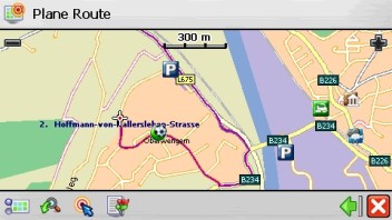

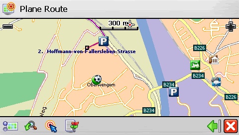

  • Ich habe mal gesucht und keinen Thread gefunden. Also mache ich mal einen auf
    Geschwindigkeit: Standard
    Start: "Wetter Osterfeld"
    Ziel: Manuell gesetzt nach Suche von: "Wetter Fallers"
    Bild 1: das Ziel liegt nur ein kleines Stück in der Hoffmann-von-Fallerleben-Strasse.
    Etwas weiter in die Straße (Bild 2) und es routet aussen rum den Umweg.

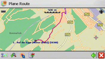

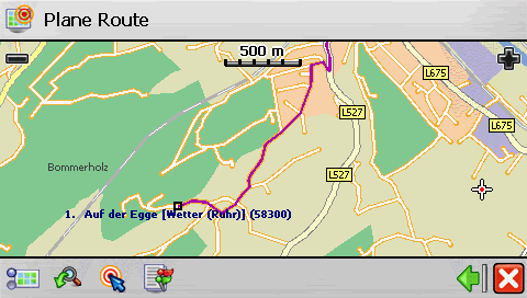

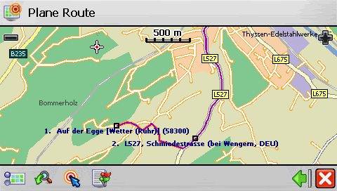

    Start: "Wetter Egge"
    Ziel: "Wetter Schmiedestr"
    Da "meidet" er die L527
    Besser wäre wie in Bild2 (mit Zwischenziel erzwungen)
    PS: Ich will nicht meckern, es fällt nur auf. Weder mein Mobile Navigator 5 noch mein VW-Navi sind bisher auf diese Ideen gekommen.
    UUUUPPPSS:
    Habe eben die Route im MN|5 getestet.
    In der Hoffmann von Fallersleben-Straße habe ich den gleichen Umweg !!!
    Allerdings erst, wenn man tiefer in die Straße hinein geht.
    Die Wette hätte ich definitiv verloren :( :O
  • im zweiten Bild geht der doch unten einStück über die B234
    Oben wills du dass er direkt über die Nebenstrasse geht. unten soll er dann einen weiteren Weg über die Landstrasse nehmen.

  • hey @species!8472,
    habe deine route gerade mal nachvollzogen.
    mit schnelle route und ind. geschwindigkeiten(mal von tomb abgekupfert).
    erfährt über die l527, also so wie auf deinem 2.bild ohne erzwingenden zwischenstop.
    - denke so ist es optimal -
    so wie tomb schon geschrieben hat, das mit den geschwindigkeitsprofilen sollte man nicht unterschätzen und eben ein wenig rumprobieren.
    Stellt zwar optisch einen Umweg dar, der aber durchaus schneller sein kann.
    Also TT6 hat damit keine Probs und routet wie in Bild 2 angegeben.
