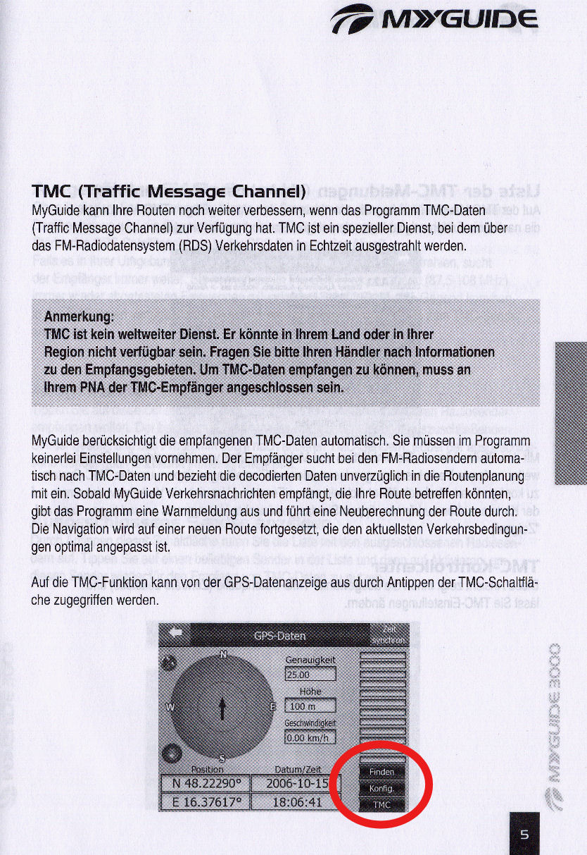

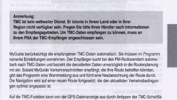

    Habe mir das TMC Kit von MyGuide gegönnt
    Nur hab ich ein Problem.
    In der Anleitung auf Seite 5 ist ein schönes Bild unter der GPS-Ansicht
    Dort sind unten rechts 3 Buttons (Finden, Konfig. & TMC)
    In meinen Navi sind die Symbole aber leider nicht :(
    Kann es sein, dass das Tevion navi nicht mit den MyGuide TMC Kit funktioniert?

  • TMC empfänger und Antenne eingesteckt?
    GPS Empfang vorhanden?
    Hier in der Wohnung ohne TMC zubehör sind die Buttons nämlich auch nicht da

  • Wie RABE202 schon weiter oben gesagt hat, íst der TMC-Button nur sichtbar, wenn der TMC-Empfänger angesteckt ist. Ich hatte nach dem ersten Anstecken längere Zeit gewartet, ohne dass der Button erschien. Erst als ich dann zurück ins Hauptmenue und anschließend wieder in die GPS-Daten gegangen bin, war der Button plötzlich da.
    Die Buttons "Finden" und "Konfig" habe ich übrigens bei meinem Gerät noch nie gesehen.

  • Hi
    Problem is gelöst.
    Ok..es ist "nur" das TMC-Symbol da.
    Ich hatte nochmal den Hotfix vom Tevion aufgespielt. Dann war der TMC-Button vorhanden.
    Dann hab ich das Flash-Disk-Verzeichniss ohne Hotfix (welches ich zuvor gesichert hatte) wieder zurückkopiert (bis auf die igolanch.exe & langsync.exe)
    Und..der TMC-Button is immernoch da.
    Was hab ich denn mit den Hotfix noch großartig verändert?
    Erklären kann ichs mir (noch nicht)
