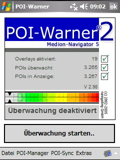

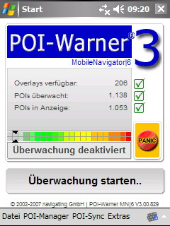

  • also ich kapier's nicht oder die 3er Version funktioniert nicht.
    ich habe die 2.98er Version mit allen D°Blitzer°fest.asc Dateien im Profil ausgewählt und es werden mir 3265 POIs angezeitg.
    ich habe die 3.00.829 Version mit exakt denselben *.asc Dateien die dann in die overlays.ndb übernommen werden mit einem entsprechend eingerichteten Profil und es werden nur 1138 POIs angezeigt?
    Bin kurz davor, die 3er Version in die Ecke zu kicken....
