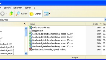

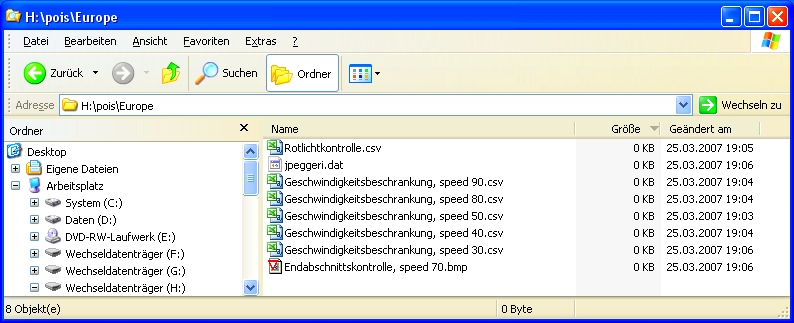

  • Ich wollte eben das Verzeichnis pois\Europe kopieren und bekomme wieder die Meldung, dass die Datein beschädigt sind.
    Also bleibt doch nur nochmal formatieren.
    Finde ich nicht mehr lustig X(
