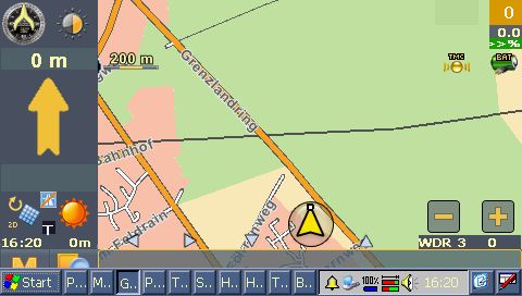

    2.1) Die graue Leiste richtig zu treffen ist gar nicht so einfach! Probier's 'mal im rechten Bereich und nautürlich mit dem Stylus!
    2.2.) Wenn Du eh schon mein Programm installiert hast, dann kannst Du Dir einen Button für die Taskleiste ganz einfach selbst erstellen. Das hat auch noch den Vorteil, dass die Leiste entweder ganz da oder ganz weg ist:
    TaskLeiste
    Class: LauncherButton;
    Coordinates: 17,210,12,12;
    Text: "T";
    TextColor: 255,255,255;
    Font: 2;
    BGColor: 0,0,50,100;
    BGMode: opaque;
    FocussedColor: 0,0,0,100;
    DisableFocus: yo;
    launch: "\Storage Card\Programme\koord\koord465.exe";
    params: "taskbar=2 window=0";
    Das ist ein Beispiel für einen ganz kleinen Button in der MapView!
    Stefan

    Vielen Dank! Das 2. Problem ist gelöst. Nur wo pack ich diesen blauen Text denn hin?

    Du musst den in die PFSkin.skn z.B. in der Nähe vom "ZoomOut"-Button in der MapView eintragen und den Pfad anpassen. Ich kann Dir aber das nicht genauer sagen, da Du ja den BL-Skin d'auf hast...
    Aber wenn du sonst noch nie etwas an der Datei geändert hast, dann arbeite Dich da erst mal ein. Auf jeden Fall vorher sichern!
    @BL: Hast Du das nicht schon irgendwo eingebaut?
    Stefan

    Äh ja... jetzt mal eben quick & dirty nach!! dem Codeblock für den 2D3D-Button und mit folgenden Änderungen:
    Coordinates: 39,203,12,12;
    launch: $KOORD_PFAD$;
    :gap

    Wenn ich mir die Belegung Deiner Taskleiste ansehe, dann wird es einem ja ganz schwindelig...
    Stefan
    Original von StefanDausR
    Nicht doch, das sind nur die einzelnen POIObserver Anzeigeelemente, die sich da stapeln ;D

  • Damit die Position des "T" (Taskleiste) schön zentriert im Button sei, "Taskleiste" Button so ändern:
    TaskLeiste
    TextCoordinates: 1,-1,10,10;
    Text: "T";
    Font: 2;
    BGMode: opaque;
    DisableFocus: yo;
    Also, negative Werte für Textcoordinates sind auch möglich...

    Super. wieder etwas gelernt ;D. So sieht es perfekt aus.
    Obwohl ich nicht sicher bin, ob ich mich mit dieser Position für den Button wirklich anfreunden kann. Man drückt doch schnell mal daneben. Was meinst Du?
    BL
  • @BL
    Ich würde den Button da lassen wo er jetz steht: brauchen dauernd der Fahrt wird man höchstwarscheinlich nicht, und stöhren tut er da auch nicht.
    Du könntest ihm auch im Menu "Einstellungen" einsetzen (wo "Windows Control" und "Windows Explorer" sind und es noch 'ne freie Platz gibt), aber das sind schon ein paar Klicks mehr...
