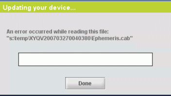

2. ich hatte sogar noch ein Problem ... habe ja so erfreut berichtet das mir die GPS-Daten angeboten werden aber nach dem ich den Beitrag verfasst habe wollte ich nun endlich die Daten installieren und es kommt >> Bild
...und diese Datei ist zwar vorhanden aber mit 0kb und beim .~.download.~. ensteht kein Balken in dem freien Feld .. eben nur die gezeigte Meldung kommt nach ca. 15sec
Nun aber nach 3maligem probieren, klappte es verwunderlicherweise beim 4.Mal beim Versuch die GPS-Daten zu installieren ... schon seltsam was TTHome da macht ......... scheint wohl Probleme in der Download-Routine zu geben (denn ein 0kb file laden und dann öffnen/nutzen wollen kann ja nicht gehen ;D)
