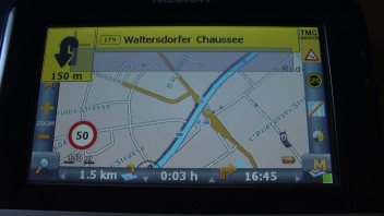

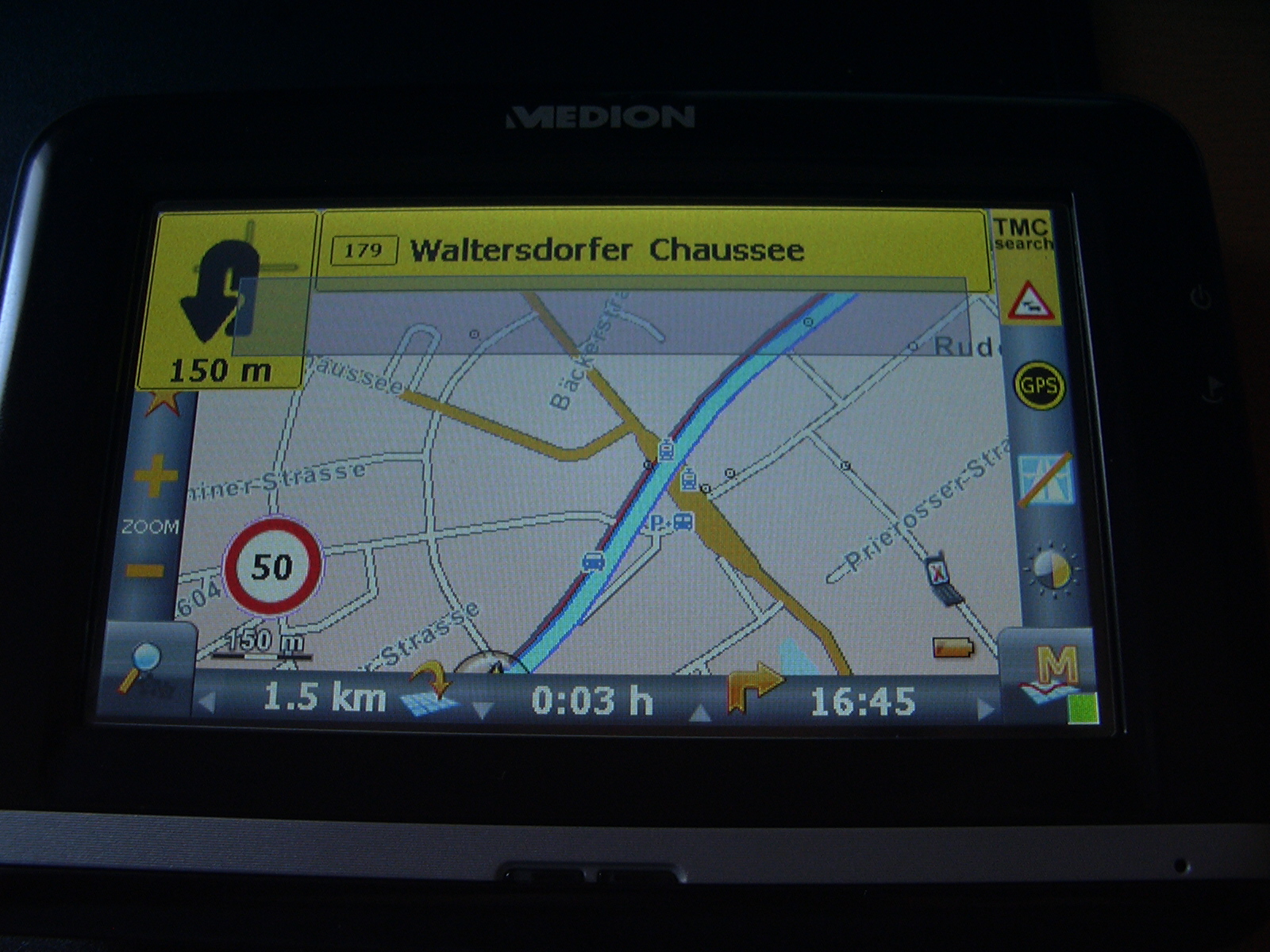

    2.Bei der Umkreissuche, z.B. Autowerkstatt, komme ich in die Liste der gesuchten Marke, hier aktiviere ich den gewünschten Eintrag und löse den Navigationsvorgang aus. Die Route wird auch berechnet, in der Kartendarstellung erscheint oben ein zusätzlicher transparenter Balken welcher auch nicht verschwindet, siehe Bild Ist das so gewollt? Oder liegt es an den verwendeten Skin?

    2. Die Umkreissuche des POI-Warners startest du ja, indem du länger auf eine Stelle der Karte drückst. Damit aktivierst du aber auch in PE2 ein Zwischenziel, dessen Daten dir in diesem transparenten Feld gezeigt werden. Das blanke Feld ist ein Überbleibsel.
    Drück einfach noch einmal auf die Karte, bis noch einmal ein Zwischenziel erscheint. Wenn du nun auf den Zurück-Pfeil links unten drückst, ist es weg und damit auch das transparente Feld.
