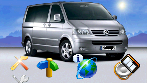

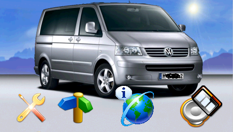

    habe mal ein bisschen an meinem Startskin rumgefummelt. Dabei ist mir folgendes Problem untergekommen:
    Beim Starten des Navi erscheinen die Icons ganz normal. Klicke ich auf das Settings-Icon (das Linke, s.u.) verschiebt es sich um ein paar Pixel nach oben. Ich kann zwar ganz normal in die Settings gehen, komme ich zurück, ist das Icon immer noch verschoben.
    Kann mir die Verschiebung jemand erklären?
    Habe schon die menu.xml mit ähnlichen Startskins verglichen, aber keinen Unterschied feststellen können. Muss man noch an anderer Stelle etwas einstellen?
    Danke im voraus und noch einen schönen Tag
    Stefan

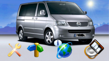

    theoretisch könnte es auch sein, dass etwas mit der Grafik-Datei an sich nicht stimmt. Gesamtgröße bzw. Position der vier Icons innerhalb der Grafik schon einmal überprüft?
    Schönen Gruß,
    Zill
  • @Zill
    Genau das war es! Ich Bl...mann. Habe die Icons seinerzeit aus verschiedenen Startskins zusammenkopiert, dabei aber eben nicht auf die Größe geachtet. Kurz geändert und schon funktionierts.
    Danke!!
    Stefan
