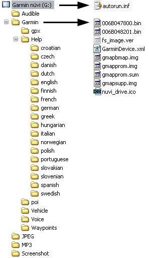

  • So, falls du jetzt noch nüchtern genug bist, um geradeaus zu gucken - hier ist ein Screenshot meines Nüvi-Inhalts.
    Außer der normalen CN-Karte (gmapprom.img) habe ich noch die EU-Basemap (gmapbmap.img) und die Worldmap (gmapsupp.img) drauf.
    In den Unterordnern sind enthalten:
    audible = leer (für Hörbücher)
    gpx = current.gpx (die Favoriten)
    croatian, czech, etc. = je 19 gml-Files (Hilfstexte, z.B. audible_about.gml)
    poi = poi.gpi (das POI-File, mit dem POI-Loader generiert)
    Vehicle = einige .srf-Files (Autos, z.B. car_blue.srf)
    Voice = einige .vpm-Files (Stimmen, z.B. Deutsch__Steffi.vpm)
    Waypoints = leer (für Wegpunkte)
    JPEG = eigene .jpg-Files (für Fotos)
    MP3 = eigene .mp3-Files (für Musikstücke)
    Screenshots = eigene .bmp-Files (für Bildschirmfotos)
    Das war's. Doppelte Files in D/E gibt es nicht. Dort könnte dein Problem liegen.
