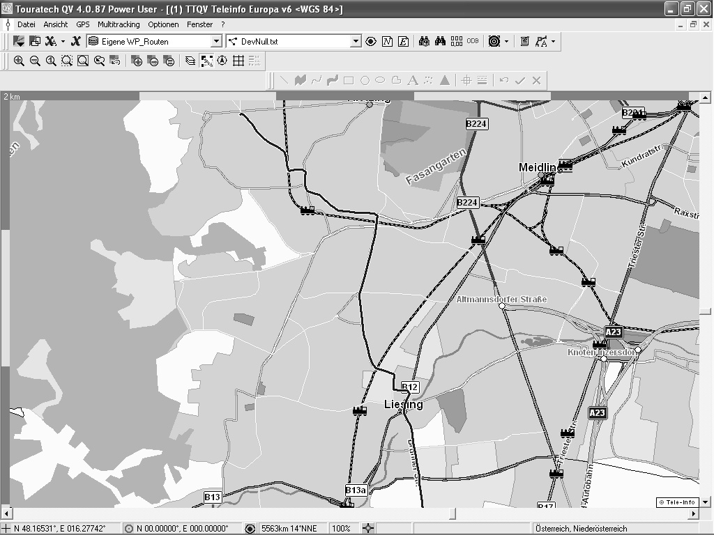

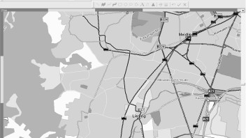

    Original von DevNull
    .... und TTQV mein überhaupt nur laufzeitfehler 9 und startet nicht mal.
    grüße Devnull
    Das hat aber mit Sicherheit einen anderen Grund!
    Und ist um Längen einfacher als all das Umwandlungsgedönse!!
