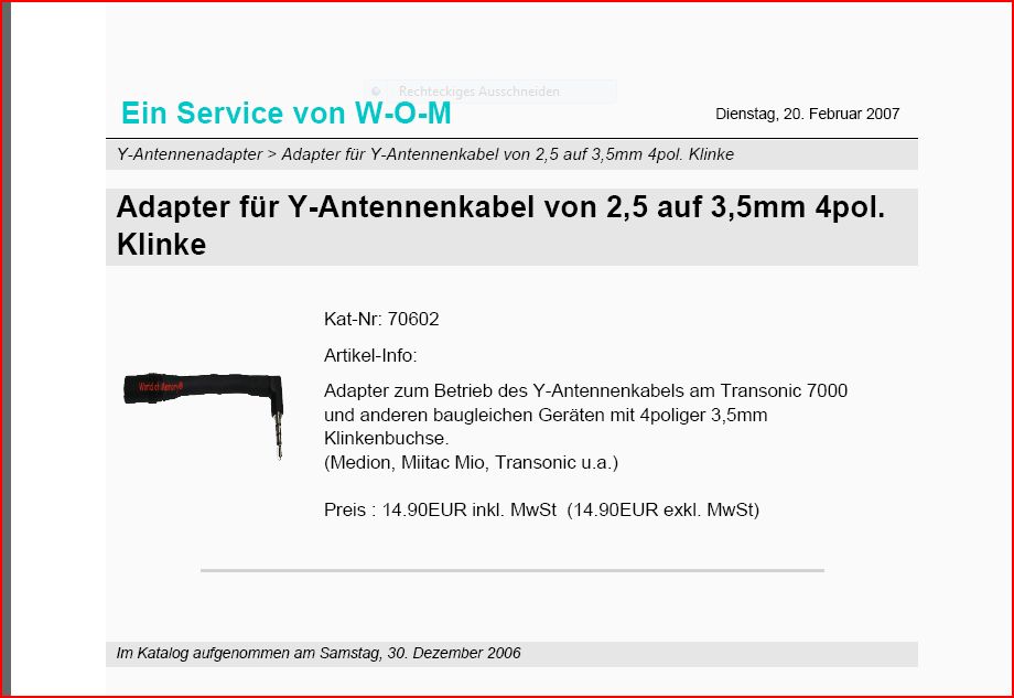

  • Das richtige Adapterkabel ist ziemlich dick und recht starr, da ein Schlupfschlauch drübergezogen worden ist. Darunter befindet sich der Widerstand. Das Kabel selbst ist dicker als die Stecker.
    Das normale Adapterkabel (nicht für den T7000) hat keinen Schlupfschlauch. Das Kabel ist dünner als die Stecker und letzt sich leichter bieten.

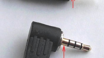

  • Dann scheint mir GNS den falschen Adapter geschickt zu haben. Der, den ich bekommen habe sieht nämlich ungefähr so aus wie angehängt.
    Habt Ihr Eure Adapter denn auch von GNS oder von einem anderen Anbieter?
    Viele Grüße
    SpiderFX
  • Die drei Ringe hat der Stecker an meinem Adapter auch. Nur das Kabel ist so ein dünnes flexibles wie auf dem von mir angehängten Foto und nicht so ein dickes starres wie auf dem Bild von Sigi.
    Also müssen die mir ja anscheinend den falschen Adapter geschickt haben. Wobei es mich ein bisschen wundert, dass mir die Dame bei GNS am Telefon erzählt hat, dass der ganz normale Adapter von 2,5 auf 3,5 mm optisch mit der modifizierten Version mit dem Widerstand, also passend für den TS7000, identisch sei. Auf dem Foto von Sigi sieht man aber doch eindeutig dass es ein wesentlich dickeres Kabel ist als bei meinem Adapter.

    Original von SpiderFX
    Viele Grüße
    SpiderFX
    rufe doch nochmal bei GNS an. Die tauschen Dir das Kabel bestimmt aus.
    Laut Dein Bild ist das definitiv das falsche Kabel. Das Kabel ist für ein T5000.
