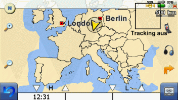

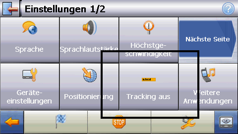

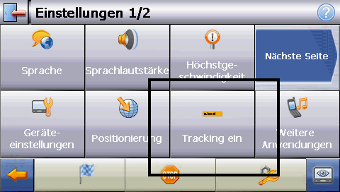

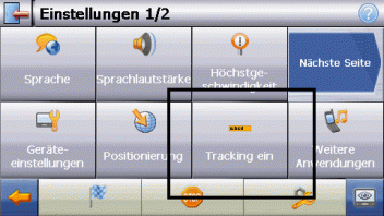

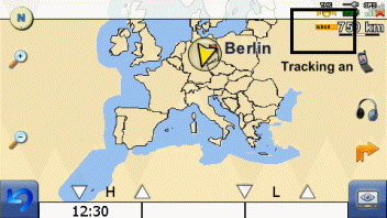

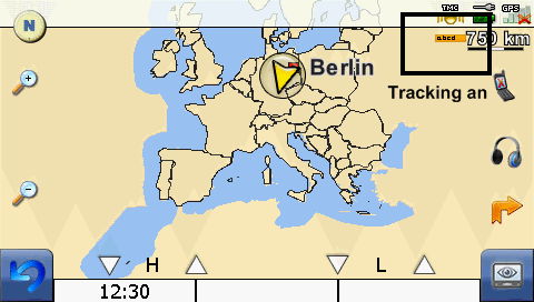

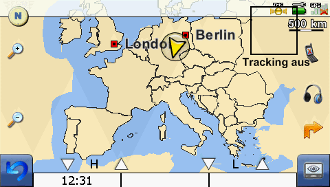

  • Ich bin jetzt auch diesem Feature erlegen, danke Klaus !
    Meine Überlegung zielte zuletzt darauf, irgendwie im Skin zu zeigen, ob Tracking on or off ist. Folgendes (programmierlaienhaftes) ist herausgekommen:
    1. Im Skin wird an einer Stelle ein "tric.png" gezeigt.
    2. Die Programmroutine über rename (des tracking-Ordners) wird sich wie unten beschrieben weiter zunutze gemacht (code-ergänzung).
    3. Es werden zwei Icons erstellt "tron" (Tracking-On-PNG) und "troff" (dto off.png)
    Voraussetzung
    Vor Nachrüstung des Proggis wird sichergestellt, dass folgende Zustände vorliegen:
    - Auf der StrorageCard ist noch kein Ordner "tracks"
    - Die tric.png ist die troff.png und die tron.png liegt vor
    Nun zeigt Navi-Skin "tracking-off" da tric ja die troff.png ist
    Der Aufruf des Programms zieht folgendes nach sich:
    KLICK "TRACKING ON"
    rename tric zu temp
    rename tron zu tric
    rename temp zu troff
    Nun ist tric die tron.png geworden (und troff ist troff), was beim nächsten refresh gezeigt wird
    KLICK "TRACKING OFF"
    rename tric zu temp
    rename troff zu tric
    rename temp zu tron
    Nun ist tric wieder troff.png und der Anfangszustand ist erreicht.
    Der kurze Augenblick, da tric.png wegen rename nicht vorliegt, wird kaum eine Fehlermeldung nach sich ziehen ?
    Nachteil ist, dass in jedem Fall nach der Installation und Aufruf ZUERST tracking-on gewählt werden müsste und nicht versehentlich tracking-off (was ja ohnehin keinen Sinn machen würde).
    Natürlich gibt es elegantere Registry-Lösungen, aber ich wollte dies gerade vermeiden.
    Was haltet ihr davon, ist sowas sinnvoll bzw machbar ??
