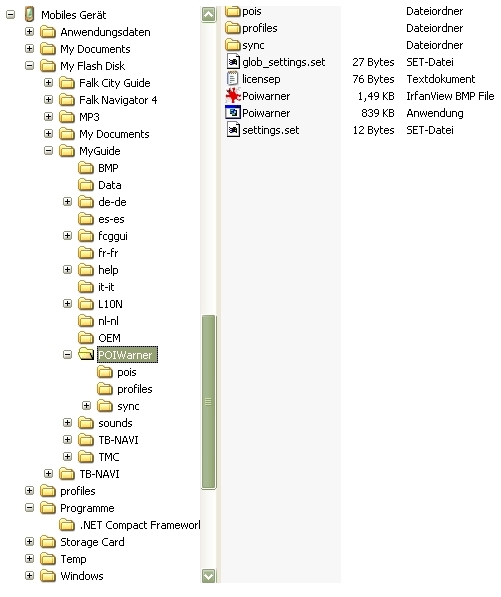

    danke, ich habe damals mit meinem N50 von Falk den Navigator 4.0 auf CD mitbekommen und inzwischen auf 4.6 upgedatet. Ist das die Krüppelsoftware ? Oder was meinst Du mit vollwertig ?
    Meine Dateistruktur auf dem PNA sieht so aus wie unten angehängt. Was muss ich löschen um den Urzustand zu erreichen ? Die SD-Karte hab ich schon leergeräumt.

  • Mit vollwertig meine ich den Navigator 4 für den PC, mit dem man eigene Karten und eigene POIs erzeugen kann, der wird bei den neuen Geräten nicht mehr mitgeliefert.
    Wie schon oben gesagt, nach einem Hardreset lösche mal den Inhalt von POIS und installiere das Update für die Version 4.6 noch einmal, dann müsste alles neu sein.
    Falls es dann immer noch nicht funktioniert, musst Du wohl die interne SD-Card formatieren, und alles neu installieren (das kann aber Stunden! dauern).
    Ich habe aber die interne SD-Card auch noch nie formatiert.
    Aber der User vtec-power hat da Erfahrungen.
    Versuch's mal mit eine PN an ihn, am besten im Nachbarforum, denn er ist der Autor des Bereichs der N-Serie im WIKI.
