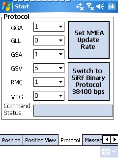

    Besorge Dir mal CruxView - näheres in meiner Signatur - und versuche GSV mit 5 nachzuprogrammieren. Es wäre auch o. K., wenn Du die default-Werte nimmst.
    Dann vielleicht nochmal so ein kurzes log, damit wir sehen können, ob die Programmierung gegriffen hat, dann könnte es losgehen mit dem 20-min-log.

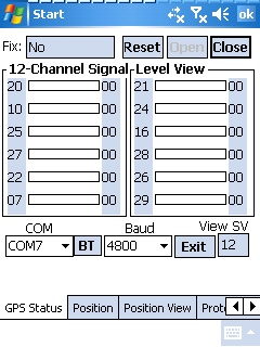

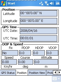

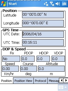

  • Hallo
    Also ich habe jetzt ne gute Stunde Sat suchen lassen.
    Anbei mal das Protokoll. Auch einen Reset durchgeführt mit Crux
    Wenn ich einen Reset mache leuchtet ganz kurz die rote LED
    Dann ist bei UTC 2006/04/15 und UTC Time 23:59:55 und kurz darauf natürlich das Datum 2006/04/16
    Anbei mal Schnappschüsse der Daten vom Crux
    Ich bekomme zum verrecken keinen Sat gefunden.
