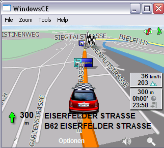

    Ich habe schon ein wenig rumgedoktort und bin eigentlich ganz zufrieden mit den Resultaten meiner Modifikationen in der MN6RessourcesBinary.res.
    Was ich allerdings noch als extrem störend finde, ist der Font; nämlich arial. Während die Karte auf den Systemfont zurückgreift (siehe Screen), greift das Interface wohl auf einen inplementierten Font zurück. Gemerkt habe ich es nur, weil bei mir der SysFont Times New Roman ist. Alle Namen auf der Karte sind in TNR, alles im Interface Arial. Weiß jemand wie ich TNR, oder auch andere Fonts inplementiere?

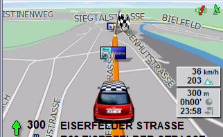

    Mein zweites Problem ist folgendes: Es hat mich sehr gestört, daß die Buttons in der Kartenansicht sehr groß sind, und damit eine Menge der Karte verdecken. Transparente Buttons waren OK, aber gar keine sind perfekt. Also habe ich ein wenig rumgespielt. Erfolgreich war dann letzt endlich der Versuch die PNGs für die Buttons mit einer 0-Bytedatei gleichen Namens zu ersetzen. Funktioniert wunder bar, wie am Screen zu sehen ist. Dum nur, daß jetzt die Routeninfos gar nicht mehr angezeigt werden. Während bei allen anderen Infos nur eben der störende Hintergrund weg ist, werden die leider gar nicht mehr angezeigt. Hat jemand eine Idee woran das liegen könnte? In den Einstellungen ist natürlich eingestellt, daß sie gezeigt werden sollen.

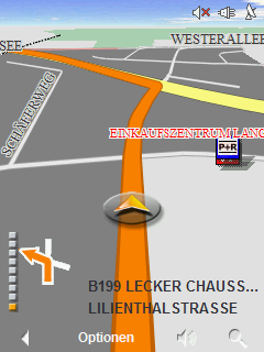

  • Ui, jemand will meinen Skin? *freu*! Klar, wenn er fertig ist, lade ich ihn hoch! Die Schriftfarben müssen noch geändert werden, da in der Nachtansicht das Ablesen der Straßennamen fast unmöglich ist.
    Unsere Auflösungen sind die gleichen und die RES ist auch eben für diese Auflösung optimiert, sollte also kein Problem sein. Sie ist auch nur noch ein drittel so groß.

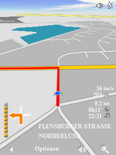

  • Rot wäre auf jeden Fall gut lesbar! Sieht aber auch nicht so schön aus! Ich dachte an ein helles Blau?
  • Ich kann nachvollziehen, dass Rot nicht unbedingt das schönste ist, aber es gibt ja verschiedenste Rottöne.
    Ein helles Blau macht Probleme mit der Darstellung bei Flüssen (bei Tag und Nacht). Bei mir läuft gerade ein Fluss neben der Straße, ein helles Blau wäre da nicht mehr lesbar.
