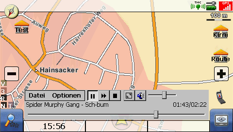

Fenster-"lage" und -größe ändern: (s. Bild)
Window=0 x=50 y=185 h=62 w=380 SendKey=\fTCPMP\p-1\
x= y= ist die linke obere Fensterecke
h= w= ist Fensterhöhe und -breite (width)
Ausgewertet werden die Parameter in Verbindung mit \p<Z-Reihenfolge>\
Folgende Werte sind definiert:
0 = HWND_TOP
1 = HWND_BOTTOM
-1 = HWND_TOPMOST (immer im Vordergrund, ähnlich der Taskleiste!)
-2 = HWND_NOTOPMOST
hiermit kann man angeben, wie sich das Fenster in der Z-Reihenfolge einordnen soll.
Nun viel Spaß beim testen...!
Edit: Zur zeitlichen Abfolge: Der SendKey= wird zwischen LKlick3= und LKlick4= ausgeführt!
Stefan
