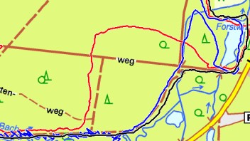

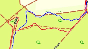

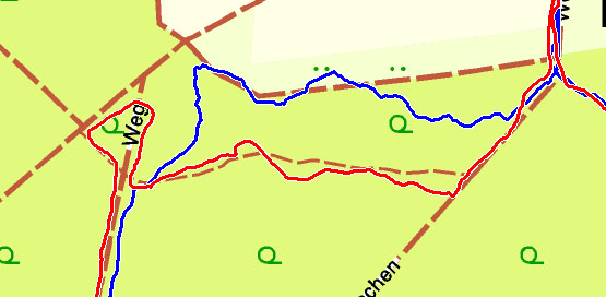

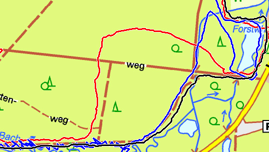

    Ohje, unter Nuancen verstehe ich jedoch ganz andere Dinge. Das Bild zeigt drei Tracks.
    Schwarz = RBT3000 (noch ohne X-Dreck)
    Rot = Holux
    Blau = SysOnChip
    Zur Entschuldigung der SysOn und Holux ist anzumerken, dass sie unter Bäumen ohne Laub sich ob der vielen Satelliten wohl nicht für die richtigen zu entscheiden vermochten (8-10 in use). Die RBT3000 hat es ihrerzeit bei der Aufnahme des Logs viel einfacher: Die Bäume waren derart stark belaubt, dass sie mit nur vier auskommen musste und somit sich erst gar nicht verechnen konnte. :gap
    Ja, ihr habt richtig vermutet: Nur die RBT3000 blieb hier auf dem richtigen Weg! X(
    ICH WILL MEINE ALTE RBT3000 WIEDERHABEN!!!!! :-D) :-D) :-D) :-D)
