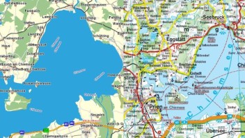

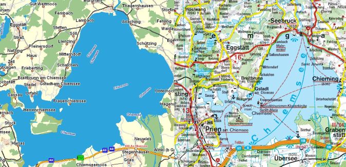

    Hier mal ein Bild, Vergleich einer normalen Strassen-Routingkarte mit der Generalkarte. Ich finde sie auch schöner als die Top200-BRD-Karte vom Geogrid (kostet 50).

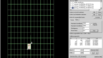

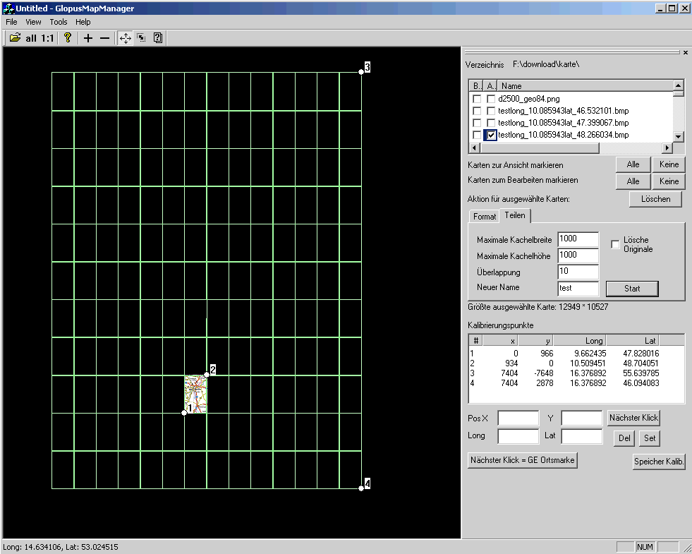

    Übrigens geht es mit der obigen kostenlosen Deutschlandkarte etwas einfacher, ohne die GDAL-Hilfsprogramme. Es werden im ZIP die Kalibrationspunkte als .eck-File gleich mitgeliefert. Cygwin und mein asc2kal-Tool reicht:
    awk '{print $3 " " $4 " " $1 " " 10527-1-$2}' d2500_geo84.eck | asc2kal d2500_geo84.png 12949 10527 > d2500_geo84.kal
    TIF in PNG umwandeln und anschließend im GMM Karte auf 1000x1000 Kacheln teilen. Die Kalibrierpunkte sehen nur etwas merkwürdig aus, siehe Anhang. Meine Kachel-Selektions-Scripts gehen immer davon aus, dass die Punkte ungefähr im Rechteck liegen, nicht so wild durcheinander. "gmf-selection.exe" würde mit solchen Punkten nicht zurechtkommen. Aber zumindest in Glopus kann die Karte dargestellt werden.
