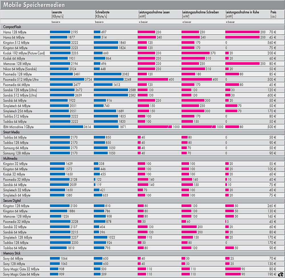

  • Ich suche eine CF-Karte (512-1024) die nicht nur schnell ist, sondern WENIG Ruhestrom braucht. Zur Zeit verwende ich eine 256MB von HAMA (weiss der :d7 was da drin ist). Die Geschwindigkeit (laut Messungen mit Routing und TTN2) ist die Karte eigentlich recht fix, nur saugt die an meinem Akku wie blöd : drink und das ist nicht akzeptabel.
    Steigt der Stromverbauch mit der Anzahl der Speicherkapazität?
    Sind die schneller Karten (Panasonic, Lexar) Stromfresser?
    Für mich wäre eine 1GB Karte optimal, da ich einige NaviMaps (TTN2) draufspielen will und noch sonstigen Kram den man halt so braucht, das heisst, schnell und kleiner Stromverbrauch :cylon

  • Ich habe bei meiner jetzigen Karte (aus meiner Digi-Cam) einen recht hohen Stromverbrauch festgestellt auch wenn der PPC auisgeschaltet wurde. Stecke ich die originale Karte aus der Digi-Cam (32 MB Canon) dann entläd sich der PPC nicht so schnell. Mit der Hama Karte verliere ich über Nacht gut 20% der Kapazität bei vollem Akku. Da ich das Kartenmaterial aber gerne immer dabei haben möchte und mit meine 256 MB zu klein sind will ich eine größere kaufen. Diese sollte halt nicht soviel Strom verbrauchen wie die HAMA.
    Auf die Karte sollen auch noch andere Programme drauf, damit ich nicht ständig die CF wechseln muss. Laut Murphy hat man nämlich die CF nicht dabei die man eigentlich braucht wenn man alles auf mehrer CFs verteilt.
    Klar, im Auto stellt sich die Frage nicht, aber ich habe keine Lust den Akku jeden Tag neu aufzuladen. Geht ja auch deutlich auf die Lebensdauern.
    In der Zeitschrift c't war mal ein Test über CF Karten drin und da wurde auch der Ruhestrom angeben. Soweit ich weiss wurden da Werte von 0 - saumäßigem Ruhestromverbrauch ermittelt. Da gibt es also schon Unterschiede.

  • Hier eine Grafik die ich in der c't 08/2002 gefunden habe. Die Daten sind zwar schon ca. 1.5 Jahre alt, aber man sieht deutlich den unterschiedlichen Stromverbauch der Karten. Leider hab ich nix neueres gefunden :(
  • Und wenn ich mir da so die HAMA Karten anschaue, wundert mich nix mehr warum meine HAMA Karte so Stromgeil ist. Denke das Problem ist gefunden.
    Ab sofort zählt für mich nicht nur die pure Geschwindigkeit, sondern ein gesundes Mittelmaß an Performance und Energiehaushalt.

    Ich glaub eher, dass der Ruhe-Stromverbrauch bei angeschaltetem Gerät (allerdings ohne Schreib- bzw. Lesezugriffe auf die Karte) gemessen wurde.
    Würde die Sache für mich erklären, denn bei eingeschaltetem Gerät muss die Karte natürlich permanent mit Strom versorgt werden. :idee

  • Hab's zwar hingeschrieben welche Ausgabe es ist, aber hier gerne nochmal: c't 08/2002, Seite 168.
    Das automatische Abschalten meines PPCs funktioniert normal, das heisst, er schaltet nach 30 Sek den Screen dunkel und nach 2 Minuten den PPC aus.
    Das mit dem Ruhestrom verstehe ich auch so wie du, aber irgendwie ist aus nicht gleich aus, denn es steht definitv fest, dass meine HAMA mehr Leistung aufnimmt als die Canon (PQI) wenn der PPC aus ist.

  • Also - ich benutze eine 1GB Kingston - und die ist top und verbraucht praktisch 0 Strom im ausgeschalteten Zustand.

    Einfach einen Erfahrungsaustausch und da mir keiner geantwortet hat, hab ich mich mal intensiver mit dem Thema beschäftigt und diese Grafik gefunden. Da sich fast niemand mit dem Thema auseinander setzt, wollte ich euch diese nette Grafik präsentieren die ich gefunden habe.

    ...jawoll, die Geschichte mit dem Ruhestrom haben wir schon richtig verstanden. Dass Deine Hama aber auch bei ausgeschaltetem Gerät so hungrig ist, ist schon irgendwie komisch.
    Tja, dann würd ich mal sagen, probiers mal mit nem anderen Hersteller.
