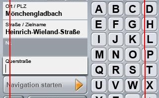

    Da ich noch nicht sehr viel über das Problem gelesen habe und auch von Navigon keine Antwort bekommen habe, möchte ich mal das Problem mit dem Touchscreen in einem separaten thread mit Euch behandeln.

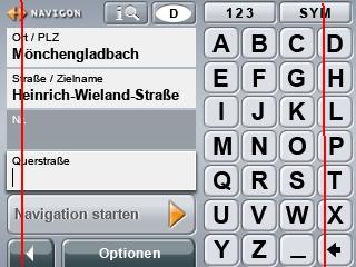

    Mein Problem: Seit dem update auf MN6.1 lassen sich die Button links und rechts nicht mehr richtig anklicken. Hintgrund, meine Vermutung ist, dass man für den update 6.1 eine standard PDA layout für den screen benutz hat und nicht für den TS 7000 (Breitbild ich glaube 16:3) angepasst wurde. Ich habe zwei Bilder angehängt um zu das Problem zu verdeutlichen. Links und rechrs der roten Linien kann ich so lange wie ich möchte drücken ohne das etwas passiert.
    Kann mir jemand helfen? oder ist das wieder eine "Navgion Bug" ?( ?( ?(

    Ja xmal, habe sogar die Speicherkarte gelöscht meine orginalle Sicherungskopie geladen und dann den update wieder aufgespielt, Problem bleibt bestehen.
  • ... dann sieht es wohl tatsächlich so aus, als hätte Navigon mit dem Update 6.1 für den TS 7000 eine Kleinigkeit, nämlich das andere Schirmformat, übersehen. Vielleicht können Dir aber die SW-Spezialisten hier im Forum weiter helfen; die haben einiges auf der Pfanne :] und bereits für vieles eine Lösung gefunden.

    Nochmals Danke an Euch beide, mir ist klar welchen Fehler ich gemacht habe!
    Ich habe den timer nach der Kalibrierung total ignoriert und niegelesen was dort wirklich steht. Nachdem ich nun alles gespeichert habe läuft mein TS7000 wieder normal, natürlich bis zu den bekannten "Bugs"!
