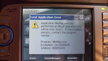

    ich habe versucht bei meinem Mio den Urzustand wieder her zu stellen.
    Mit Miotrans und der DVD, nach ca. 5 Stunden hat er mir angezeigt, dass nicht genug Speicherplatz auf dem Gerät frei wäre. Muss man da vorher etwas löschen? Laut Anleitung: Anschließen, Wiederherstellen klicken, Fertig.
    Ich habe weder Mp3 noch Bilder geladen.

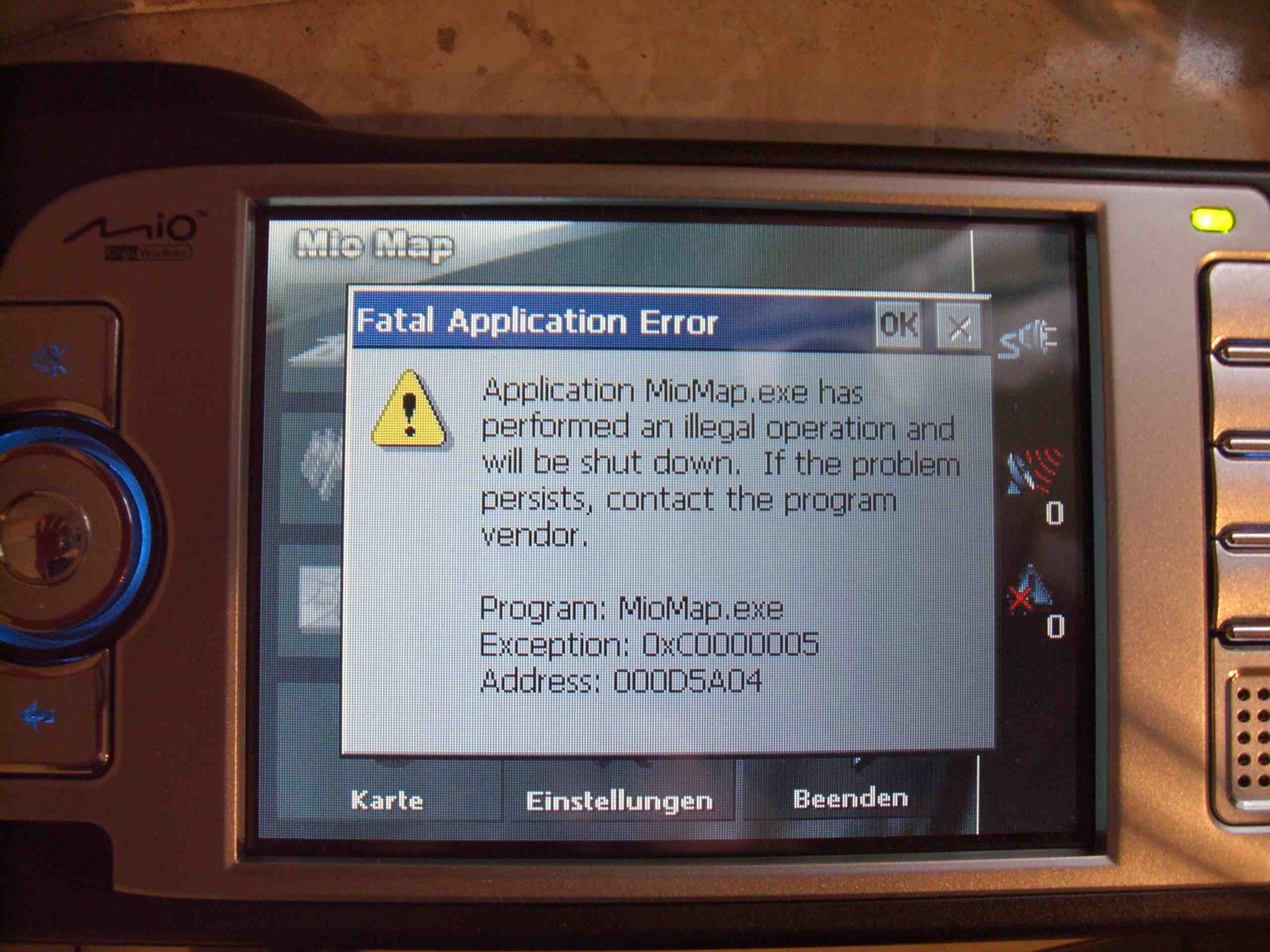

    und ich habe seit dem folgende Fehlermeldung:
    "Application MoiMap.exe has performed an illegal operation and will be shut down.
    If the problem persists, contact the Program Vendor.
    Program: mioMap.exe
    Exeption:0XC0000005
    Adress:000D5A04"
    Hat jemand einen Rat für mich wie ich das wieder zum laufen bringe?

  • Hallo
    1. Hattest du irgendetwas an deinem Mio verändert ?? Freigeschaltet oder so?
    2. Warum installiertst du die Software nicht einzeln du brauchst ja nicht die ganze Karte mit zu übertragen. Sollte dann auch nicht länger dauern wie so 10-20min wenn überhaupt. Hast du schon nen Hardreset gemacht nach dem Wiederherstellen. Ich kann nur sagen dass der Speicher im Mio sehr kanpp bemessen ist. Ich hab meinen freigeschaltet und hab dauernd Probleme beim Installieren von Programmen im Hauptspeicher. Ist einfach voll sobald die MioMap V2 Software drauf is. Ich nehme mal an dein Mio hat irgedwas nicht vollständig gelöscht bevor er die Software neu installiert hat. Ich würde jetzt einfach empfehlen nochmal die Software mal ohne Karte aufzuspielen. Und wenns immer noch nicht geht wirst du deinen Mio wohl freischalten müssen um an die einzelnen Dateien zu kommen.
    mfg JohFriKn
  • Guten Abend,
    vielen Dank für die rasche Antwort.
    Ich habe an meinem Mio nichts verändert, also original gelassen.
    Die Software im Einzelnen wäre nur MioMap, verstehe ich das richtig?
    Hatte ich auch schon versucht, aber mit dem Reset bin ich mir nicht sicher.
    Ich versusch es nochmal.Wenn es wieder nicht klappt, welche Anleitung zum Freischalten ist denn die Einfachste bzw. die Richtige? Hier im Forum "geistern" so viele rum.
    Nochmals vielen Dank für die Mühe.
    Schönen Abend noch.
    Gürgen
  • Also einen Hardreset (den schalter auf der Rückseite mit dem Stift auf aus schieben eine Weile warten dann wieder auf an schieben) solltest du auf jeden fall durchführen. Sollte man eignetlich grundsätzlich als erstes machen wenn der Mio nicht mehr so läuft wie er sollte :).
    Die einfachste und bekannteste Methode zum freischalten ist die in der man bestimmte Dateien aus der MIo Cab Datein austauscht. Dazu müsste es hier ne Anleitung geben.
    Hoffe du bekommst deinen Mio wieder hin. Ist schon ärgerlich wenn der nicht mehr läuft wegen nem Softwarefehler.
    mfg JohFriKn
