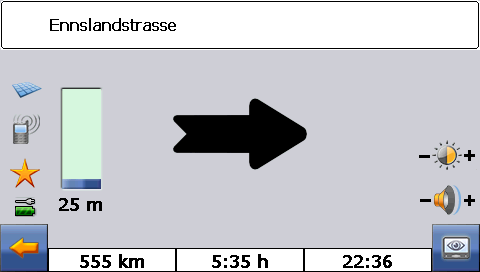

  • Moin,
    ich hab jetzt schon mehrere Skins durchwühlt, überall ist der TelephoneButton in der TurnByTurnArea auskommentiert? Funktioniert der nicht in der Pfeilansicht, oder hat es jemand geschafft, den zu aktivieren. Wenn ja, wie? ;D

  • Hallo Broadway,
    bei mir funktioniert es. Kopier dies mal in TurmByTurnArea:
    TelephoneButton
    Class : NStateButton;
    States: 2;
    Coordinates: 0,109,58,41;
    Enabled1: 8,0,30,30,30,13,5;
    Pushed1: 8,0,30,30,30,15,7;
    Enabled2: 8,0,30,30,30,13,5;
    Pushed2: 8,0,30,30,30,15,7;
    PYOffset: 2;
    VAlign: center;
    BGMode: transparent;
    Border: 0;
    // Visibility: $MAP_TELEPHONE_BUTTON_VISIBILITY$;
    DisableFocus: yo;
    StateChangeOnTap: disable;
    Action1: Dialer;
    Action2: Dialer;
    Das sind die Koordinaten in meinem Skin. Wichtig ist aber, $MAP_TELEPHONE_BUTTON_VISIBILITY$; auszukommentieren.
    Viel Erfolg
    bingobaer
  • @Hera
    Cool, aber da wäre meine nächste Frage gewesen, ob man damit auch den Status gesehen hätte... ;D
    Na ja, das hat sich ja dank Bingobaer von selbst erledigt ;)
    Original von Bingobaer
    Das die Lösung so simpel sein würde, hatte ich befürchtet :gap
    Danke!!
    Gruss
    BL
  • Es ist wie im richtigen Leben: die schwierigsten Dinge sind plötzlich ganz einfach. Der Grund, warum das Symbol nicht angezeigt wird, liegt in der PFSpecial.skn. Hier ist nämlich vorgegeben, dass die Anzeige versteckt sein soll: MAP_TELEPHONE_BUTTON_VISIBILITY: hidden;. Warum die Programmschreiber das gemacht haben, kann ich leider nicht nachvollziehen. ABER: ändert man "hidden" in "shown" kann man auch auf das Auskommentieren (//) in der PFSkin.skn verzichten.
