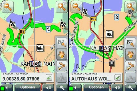

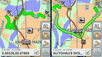

Hallo XCV7
Danke für die Optimierung.
Meine Musterroute die von MN6 absolut kaotisch erechnet wurde (siehe linkes Bild) sieht jetzt wieder so wie mit MN5 berechnet aus und das ist die einzige fernünftige Route (siehe Bild rechts) -
