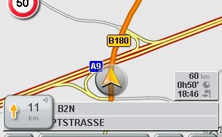

    Eine Sache konnte ich nicht klaeren bisher: Die Strassennamen werden teilweise verdeckt?
