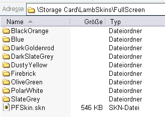

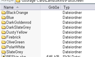

Hi Michael,
im 1. Absatz des 1. Beitrages in diesem Fred steht's eigentlich erklärt: alle drei Dateien LambSkins[1,2,3]of3.exe aus den jew. Archiven auf dem PC entpacken und die Ordner auf die Karte ziehen, so das es z.B. so ausschaut: \Storage Card\LambSkins\FullScreen\[BlackOrange, BLUE,...].
Alles klar jetzt?
EDIT: ein Bild sagt mehr als 1000 Worte ...
Hallo Ralf
Vielen Dank für deine Info. Nun hat es bei mir klick gemacht!!!
Ich hatte zwar die 3 ZIP- Dateien entpackt aber danach nicht nochmal die EXE -Dateien entpackt!!!! War mir anfangs nicht bewusst dachte die exe Dateien selbst müssten auf die Storage-karte kopiert werden. Ich dummerchen - ich ![]()
Nun klappt es bestens
Nochmal Danke
Gruss Michael
