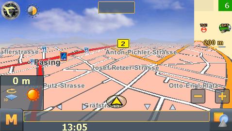

Lamb on Broadway Skin Addons für True Splitscreen und Fullscreen v4.5
  • Danke danke, momentan bin ich wunschlos glücklich ;)
  • Habe jetzt mal ein paar Kombinationen ausprobiert, und einen kleinen Fehler gefunden:
    Beim DarkSlateGrey von Split auf Full umstellen,
    und dann im 3D-Modus ist oben rechts seltsam,
    da bleibt wohl das Stück Hintergrund vom 2D-Modus stehen...
    Original von michaelMUC
    Nicht ganz, das ist noch der (schmalere) 3D-Hintergrund aus der Splitscreen-Variante. Deswegen heisst es ja auch in der Beschreibung der LambSkins-Archive:
    Der Wechsel zwischen den Fullscreen und Splitscreen Varianten erfolgt in 2 Schritten:
    1. Skinvariante wählen (Programm wird neu gestartet)
    2. Farbe wählen (Es folgt ein Reset)
    Also beim Wechsel zwischen den beiden Skinvarianten nach dem Neustart des Skins immer noch mal die Farbe wählen - auch wenn diese ja eigentlich nicht geändert werden soll. Nicht 100% komfortabel, aber alles ändere wäre nur mit einem ungleich höheren Aufwand zu realisieren gewesen.
