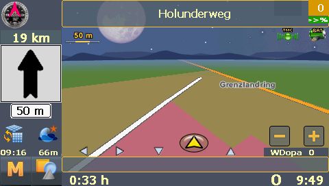

  • Hallo eine frage.
    Ich hab auf meinen navi der Broadway skin geladen.
    Alles sieht super aus. Nun habe ich den hintergrund mit lichtkegel auch noch drauf instaliert.
    Doch der lichtkegel befindet sich etwas 1cm rechts vom auto.
    Wie komt das?
    Ich habe ein PNA 465T/96050.
    Gruss Dirk
  • Hallo Dirk,
    Du würdest mir einen Gefallen tun, wenn Du das komplett gequotete Posting mit allen Bildern aus deinem Beitrag entfernen würdest, das ist sehr irritierend.
    Um Deine Frage zu beantworten: Du musst für den Splitscreen die speziell dafür erstellten Hintergrundgrafiken verwenden - also die 410Pixel Varianten. Dann stimmt auch die Position des Lichtkegels.

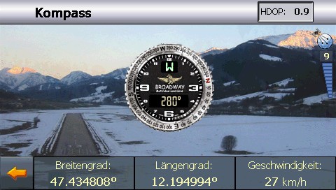

  • Hallo BroadwayLamb,
    erst einmal meine Anerkennung für die tollen Skins. Ich habe mich für mein neues Navigationsgerät - JVC KV-PX70 (baugleich mit Medion PNA470) - für Deine Skins entschieden, da sie alle wichtigen Features autofahrergerecht anbieten und sehr gut aussehen.
    Jetzt tritt im Zusammenhang mit der Take-me-Home-Taste sporadisch das folgende kleine Problem auf:
    Wenn ich die Take-me-Home-Taste drücke, kann ich kurz die Karte mit meinen Home-Koordinaten sehen; dann erscheint der freigeschaltete Desktop mit dem GoPal_BackgroundSplash. Es sind dann lediglich noch die Anzeigen des POIObservers und das kleine grüne Quadrat des POI-Warners vorhanden. Nach ca. 30-60 Sekunden kommt der Navigator wieder und zeigt entweder die folgende Fehlermeldung:
    "F3007: Es ist nicht genügend Arbeitsspeicher vorhanden. Bitte beenden Sie andere Anwendungen und starten Sie die Navigation erneut..."
    oder
    "Fatal Error...".
    An Programmen habe ich neben dem Navigationsprogramm lediglich den POI-Warner sowie den POIObserver geladen. Kannst Du mir evtl. bei diesem Problem helfen?
    Dann habe ich noch eine Frage zu der rechts unten eingeblendeten Uhrzeit: die erste Ziffer -z.B. die 1 bei 17:38- ist nur teilweise zu erkennen, sie ist links abgeschnitten. Grund dafür ist vermutlich die im stationären Zustand dort vorhandene Ziffer 0 links von der Uhrzeit. Kann diese Zahl etwas nach links gesetzt oder die Schrift der Uhrzeit verkleinert werden?
    Wenn Du mir sagst, wo diese Einträge stehen, kann ich die Änderung auch selbst ausführen.
    Für Deine Hilfe wäre ich dankbar!
    Gruß PM2
  • Kann man den POIObserver und den POI Warner parallel laufen lassen ?
    gruß Freelander
  • Hallo Freelander0815,
    ich wüsste nicht, was dagegen spricht. Dem PoiObserver benötige ich, um z.B. HDOP, Höhe und Uhrzeit anzeigen zu lassen. Den POI-Warner brauche ich, damit die verschiedenen POIs angezeigt werden können etc.
    Das einzige Problem, das ich habe, ist, dass ich aus irgend einem zu wenig Speicher habe.
    PM2
    Original von PM 2
    zum Speicherproblem kann ich Dir keine genaue Auskunft geben. Ich verwende den POI-Warner nicht und weiß nicht, wieviel Speicher der braucht. Du kannst den Programmen über die Systemeinstellung noch etwas mehr Speicher zuordnen, das hilft evtl. - leider nur bis zum nächsten Reset.
    Zur 0 neben der Uhrzeit: Die Geschwindigkeitsanzeige muss in der Splitscreen-Version etwas nach links versetzt werden. Dazu gibt es eine spezielle POIOBserver.ini - diese ist Standard im Splitscreen-Archiv, in den Farbaddon-Archiven werden Dateien für beide Skinvarianten mitgeliefert und müssen entsprechend umbenannt werden.

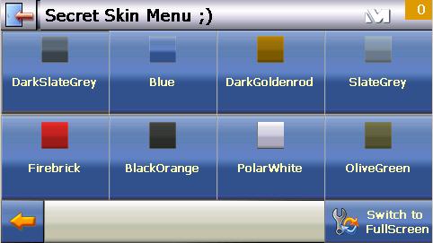

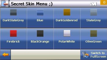

    Der erste, der das Skinmenü findet und den Fund mit einem Screenshot belegen kann, hat (mindestens) einen Wunsch frei :gap
    2 Mal editiert, zuletzt von BroadwayLamb ()
    Original von michaelMUC
    Bitte schön :hexhex
    Gratuliere... wie lautet Dein Wunsch, oh Meister? :D
