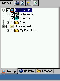

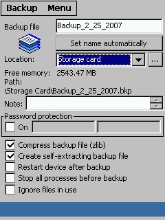

Spass beiseite, hier hilft der Sunnysoft-Backup-Manager. Und für einen PNA muss es die Version 'Sunnysoft Backup Manager for .NET' sein. Eine Lizenz dafür lohnt sich allemal, aber teste doch die 14-Tage-Version erstmal.

Nun, bei mir klappt es, hier mal meine Einstellungen:
