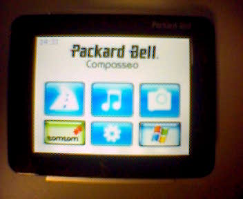

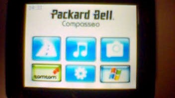

    Ich habe mein Compasseo ein bisschen verbessert :)
    Jetzt habe ich zwei neue Tasten für TomTom und WinCE Explorer
    [Blockierte Grafik: http://forum.geo24.de/attachment.php?attachmentid=1025664]

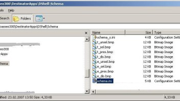

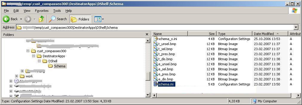

    1. Die Datei cust_compasseo300.zip auf die Festplatte auspacken
    [Blockierte Grafik: http://forum.geo24.de/attachme…d=1044378&thumbnail=1]
    Grosses Bild

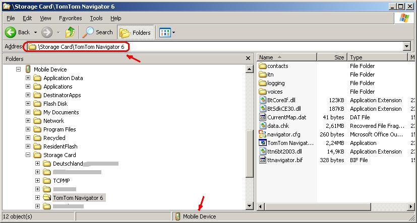

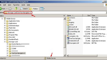

    2. Mein TomTom ist auf SD Karte unter \Storage Card\TomTom Navigator 6\ installiert
    [Blockierte Grafik: http://forum.geo24.de/attachme…d=1044379&thumbnail=1]
    Grosses Bild

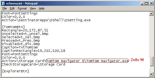

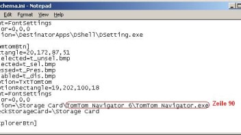

    Der Pfad muss in der Zeile 90 von schema.ini stehen:
    Action=\Storage Card\TomTom Navigator 6\TomTom Navigator.exe
    [Blockierte Grafik: http://forum.geo24.de/attachme…d=1044380&thumbnail=1]

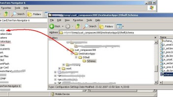

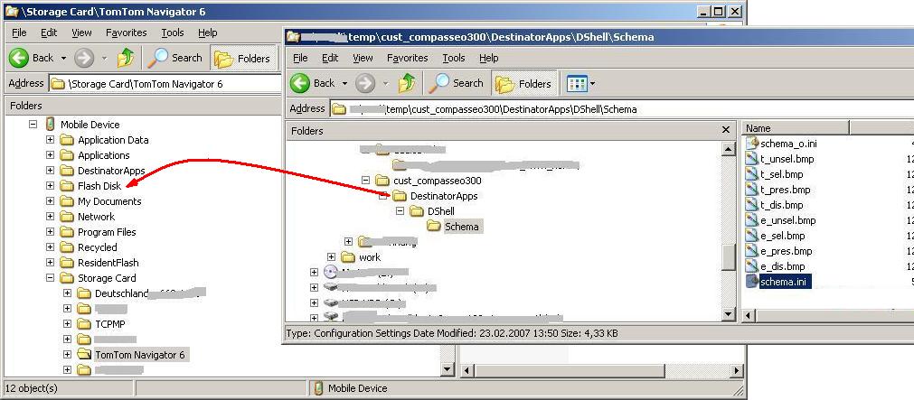

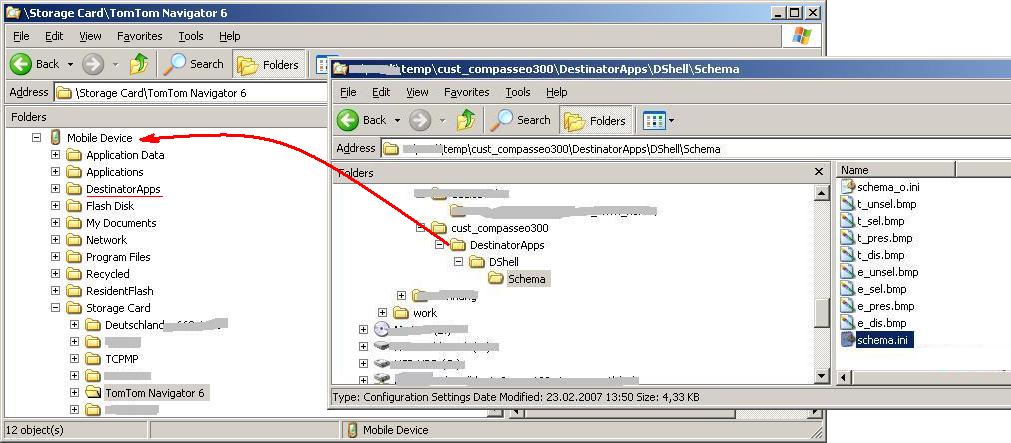

    3. Das Verzeichnis DestinatorApps (samt alles) auf Compasseo unter \Flash Disk kopieren (ActiveSync ist auf dem PC installiert, oder?)
    [Blockierte Grafik: http://forum.geo24.de/attachme…d=1044381&thumbnail=1]
    Grosses Bild

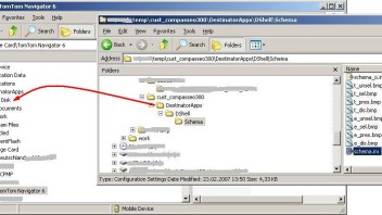

    4. Das Verzeichnis DestinatorApps (samt alles) noch mal auf Compasseo kopieren, aber dies Mal direkt ins Stammverzeichnis (ohne diesen Schritt muß man das Gerät hard rebooten, nicht nur reseten)
    [Blockierte Grafik: http://forum.geo24.de/attachme…d=1044382&thumbnail=1]
    Grosses Bild

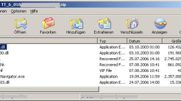

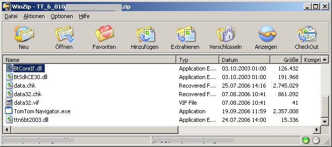

    Und kanst du mir sagen ob TT an hand des bildes komplet ist ?
    Ich kann Dir nur sagen dass ich 7 Dateien in \Storage Card\TomTom Navigator 6 kopiert hatte (siehe das Bild unten), dann die die Karte von Guam in \Storage Card\Guam und die Karte von Deutschland in \Storage Card\Deutschland_v660 (die Verzeichnisname spielen für TT6 gar keine Rolle, da die Applikation die Karten überall sucht)
