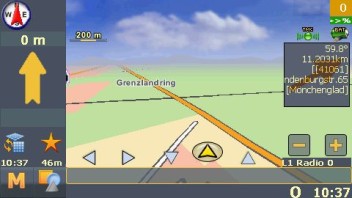

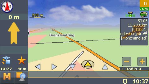

  • Sorry, dass ich mich so knapp ausgedrückt hatte, aber inzwischen ist ja alles dazu gesagt!
    Falls Dir der Kreis bzw. Quadrat (ich weiß jetzt auch nicht mehr was das eigentlich ist, Pete) zu klein ist, dann beende doch einfach die Route und schon läuft der große Pfeil mit!
    Stefan
  • Virtueller Kompass, die Letzte...
    1. der kleine weiße Punkt ist wirklich da, liegt meistens recht genau auf dem Positionspfeil.
    2. bei den Skins, die Stefans Koordinateneingabe schon integriert haben (Broadway, Sokobana und Co) muß man einfach die letzten Hinweise ignorieren, mit denen das Navi wieder auf "bekanntes Gebiet" zurückführen will und in Richtung Zielflagge weiterfahren - geht mit Zoom auf "klein".
    Dann gibt Elsa auf, mit dem Spruch "...das Ziel liegt in Pfeilrichtung"-
    Von da an übernimmt der Abbiegepfeil die von mir gewünschte Kompassfunktion. (....hätte ich auch alleine drauf kommen können!!!!)
    Bin extra mehrfach um die Zielflagge herumgefahren, der Pfeil hat immer die richtige Richtung angezeigt.
