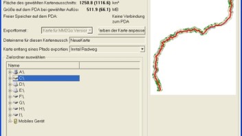

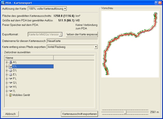

    Ich muß die Karten beim Übertragen zum PDA so komprimieren, das die Datei kleiner 8 MB ist sonst habe ich keine Karte sondern rote Flächen
    Die MM2go2 hat aber einen Bug. Die komprimierung geht nur bis 50%.
    Für lange Radtouren heißt das Strecke teilen.

  • Vielleicht hat Du Dich verschrieben: "Windows Mobile 2003" steht nicht in der Kompatibilitätsliste bei MagicMaps - wohl aber Windows PocketPC 2003!
    Rote Flächen enstanden seinerzeit mit älternen MM2Go2 Versionen, mit der
    letzten Version MM2Go2 2.3.5 sollte dieser Fehler nicht mehr auftauchen.
    Auf den PDA würde ich die Kartenausschnitte nicht per ActivSync übertragen,
    sondern zuerst auf eine Festplatte speichern, d.h. ActivSync nicht anschließen, die Fehlermeldung - fehlender Anschluss - wegklicken und einen kleinen Augenblick warten, dann erscheint ein Auswahlfenster,
    wo Du dann speichern auswählen kannst (MagicMaps Ver. 2.03)
