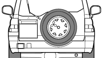

eine Bitte an alle, die das können!
Habe von meinem Pajero Pinin nach einem Foto eine Rückansicht für die 3D-Navigation erstellt.
Kann mir bitte jemand, der das kann, noch den weißen Hintergrund entfernen.
Ich habe keines der vorher im Thread dafür genannten geeigneten Programme. Im Voraus herzlichen Dank.
Gruß Michael (miresc)
Hi, miresc,
saug' Dir doch einfach das kostenlose paint.net - das kann man für solche Sachen echt super brauchen!
Anbei nun Dein Pinin in Originalgröße und passend fürs Navi (im GoPal 2.x-Format, also 48x32 Pixel).
War Deine Vorlage eigentlich eine Bild-Datei oder ein "echtes" Foto?
Schönen Gruß,
Zill

Tja, mit mehr kann ich leider nicht dienen.
Falls Du noch mal was zum ausmalen suchst: siehe Anhang.
Solche Sachen findet man, wenn man in der Bildersuche von google den Namen des Modells eingibt plus "blueprint" oder "3ds".
