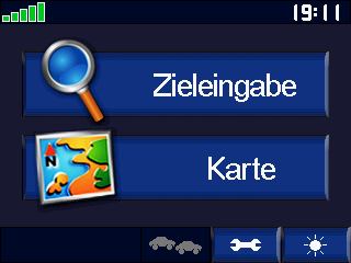

  • Ich habe mein GTM21 über den den Webupdater von Version 3.7 auf 3.9 ein Update verpasst. Seit diesem Tag habe ich keinen Verkehrsfunk mehr. Die beiden Fahrzeuge werden angezeigt aber nur grau. Der Sendersuchlauf funktioniert. Bei Lebenlanges Abo steht jetzt (UK) dabei und außerdem will er noch ein Abo freischalten. Wie komme ich zurück auf Version 3.7 oder wie bekomme ich die Kiste sonst wieder hin ? Vielen Dank für die Hilfe.

  • Falls der Tipp von Franz nicht funktioniert:
    Hast du vielleicht gleichzeitig die EU-Basemap gegen die Worldmap ausgetauscht - oder gar gelöscht? Das hat nämlich genau den Effekt mit dem Abo (und US-Verkehrszeichen).
    Andere Möglichkeit: Du hast die Straßenkarte per MapSource aufgespielt und dabei die im Gerät vorinstallierten Karten überspielt. Dann hoffe ich, du hast zuvor ein Backup angelegt.
  • Hallo MadMike,
    merci für den Tip. Ich habe natürlich meine Karten überspielt. Du hattest Recht. Ich habe von meinem Schwager nun seine Orgiginal Datei "gmapprom.img" eingespielt und siehe da...... Ein Sendersuchlauf und der Verkehrsfunk läuft. Allerding zeigt er immer noch 3.9 und hat nun ein Problem mit den Karten auf der SD-Karte. Er meldet bei einschalten, dass er die Karten nicht freischalten kann, aber durch betätigen von OK geht er trotzdem...
    Reiner
