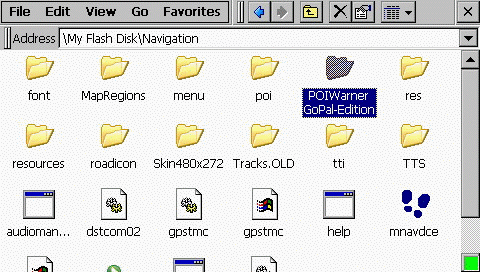

    normalerweise ist der Warner doch im FlashROM installiert und in MyFlashDisk\Navigation abgespeichert. Dort gehen keine Daten verloren und der Warner wird automatisch mit dem PNA gestartet - ist also auch nach einem HardReset noch vorhanden. Ein KartenCrash würde Dich also nicht jucken.
    Wenn aber alles auf der Karte gespeichert ist hat man deshalb aber auch keine Probleme. Die Registrierungsdaten beziehen sich auf das System PNA - also ist keine neue Lizenz nötig.
    Gruß Gerhard
