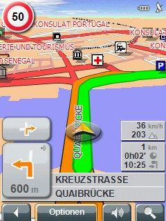

Und warum auch immer, in der Schweiz scheint mir das Ding einfach unbenutzbar. Habe die Fehler - so weit ich mich erinnern kann - hier notiert:
"Wenn möglich bitte wenden", obwohl nur eine Abfahrt?
einiges ist auch hier wichtig:
"Bitte Wenden" kam recht spontan an Stellen, die ich ähnlich in Erinnerung habe, wie die Kartenausschnitte hier [siehe im zitierten Thread]
Rinks&Lechts Velwechsrung:
MN6 sagt und symbolisiert links (oder rechts), die Route auf der Karte und die richtige Richtung aber wäre rechts (oder links). Bsp.:
Zürich, General-Wille-Str. nach Florastrasse am See entlang -> Simulation hat es auch falsch gesagt.
[kam während 4 Tagen in de4r Schweiz bestimmt 20mal]

Auf dem Bild sieht es so aus, dass die HAUPTSTRASSE einen Knick nach rechts macht und deshalb keine Fahrtrichtungsänderung angezeigt werden muß.
Des weiteren sind es noch 600m bis zum Abbiegen, und die Quaibrücke ist gerade mal 120m lang und da man(n) sich bereits auf der Mitte der Brücke befindet, kann dieser Abbiegehinweis nicht den "Rechtsschwenk" meinen.
oder sehe ich das falsch? ![]()
Ich kenne diese Strasse nicht. Aber wenn es an dieser Stelle keine Wahl gibt, z.B. durch geradeausfahren oder linksabbiegen, ist hier eindeutig, wo es langgehen muss.(also ohne aufs Display starren zu müssen)
Stimmt. ![]()
Bin gespannt, was jenki sagt bzw. welches Problem er hier hat(te). ![]()

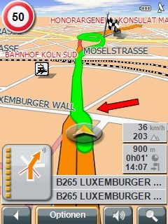

CU,
Massimo
Stimmt. Genau an der Stelle mit dem roten Pfeil soll man gemäß Anweisung halbrechts abbiegen:
Also stimmt die Ansage: nach einer Linkskurve muss man halbrechts abbiegen.
