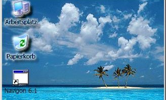

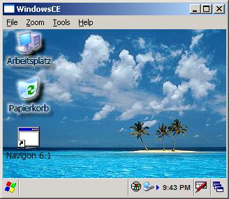

Desktop-Free aufspielen hat geklappt, aber das Icon für die Navi Software sieht seltsam aus. Wer weiss was da passiert sein könnte, und/ oder besser noch, wie ich ein schöneres Icon bekommen kann ?
das kenne ich eigentlich nur im Zusammenhang mit einer fehlenden Datei (exe, ico). Ist der Pfad denn richtig, d.h. klappt der Start von Mn|6?

Das Icon hiess "früher" Navigon 5.x, ich habe es in Navigon 6.1 umbenannt, weil jemand meinte dies könnte helfen. Aber egal wie die Verknüpfung heisst, sie sieht immer so aus wie in dem oben angehängten Bild. ![]()
Was meinst Du mit "fehlender ico", wo sollte dieses ico sein ? Im Ordner wo das Startprogramm ist, ist nur eine exe Datei, sonst nix. Und diese exe sieht auch so aus wie die Verknüpfung.

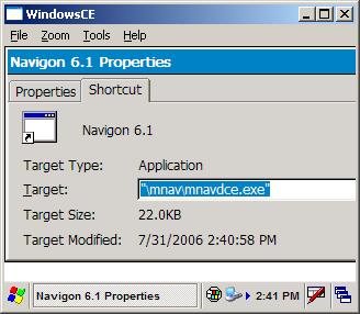

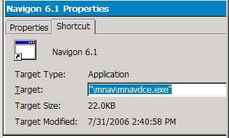

Wo beschrieben ? Ausserdem bezweifle ich dass es funktioniert, da ja die exe Datei (mnavcde oder so) genauso aussieht wie oben auf dem Screenshot zu sehen.
Ihr müsst eine Verknüpfung der
\Mnav\mnavdce.exe erstellen !
nicht von der
\storage card\mn6\mn6.exe
dann sollte auch das Navigon Symbol da sein

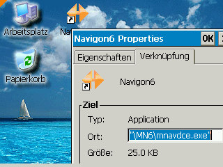

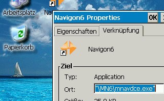

Quatsch mit Sosse, das hilft auch net, wie man hier sieht :
ZitatQuatsch mit Sosse, das hilft auch net,
Doch, das funktioniert so wie concor schreibt. Legt man die Verknüpfung der "MN6.exe" direkt aus dem Ordner "MN6" auf den Desktop, erhält man das leere Fenster. Die Verknüpfung funktioniert aber trotzdem. Nimmt man eine Verknüpfung allerdings aus dem Ordner "mnav" der sich direkt auf dem PNA befindet, dann erhält man wieder das Navigonsymbol.
@flinki
Es ist ja schön dass Du concor verteidigst, aber siehst Du denn nicht anhand meines Screenshots wo die Verknüpfung herkommt ? Nämlich genau von der Stelle wo es ja angeblich klappen soll. Nur wie man an meinem ersten Screenshot weiter oben ja auch sehen kann, funktioniert es ja leider doch nicht. ![]()
Und nu ?
Das ist nicht der erwähnte Link / Ordner, sondern nochmal was anderes. Ein solches Verzeichnis existiert übrigens auf meinem TS6000T nicht.
Gibts denn keinen der eine funktionierende Lösung weiss ?
ZitatEs ist ja schön dass Du concor verteidigst,
Ich verteidige ihn doch nicht, das kann der schon selber 8), ich gebe ihm nur recht, weil es eben so ist.
