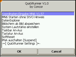

    Lösung bei installiertem PW:
    unter MN6 zu PW wechseln>>
    Dann über QuickRunner>>
    Datei - Explorer>>Starten
    nun ist die Taskleiste wieder da und kann über QuickRunner
    Taskleiste An-Aus geschaltet werden.
    Freedesktop tut nichts anderes als den Automatischen start
    von MN5/MN6 zu unterbinden.
