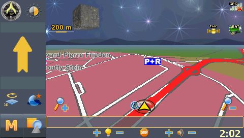

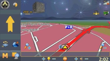

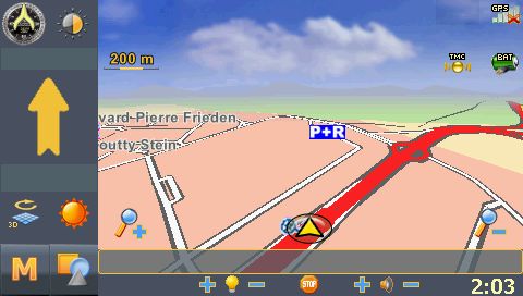

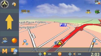

  • You will be assimilated... :gap
    Sehr cool! Schade, dass ich die unterste Zeile immer für den Spurassistenten frei halten muss. Für die AE Version gefällt mir das allerdings sehr gut.
    BL
  • Thx,
    die Buttons in der unteren Zeile sind nur optisch so klein (16x16). Die wirkliche Druckfläche beträgt 50x50. Dadurch kann man die Buttons auch problemlos während der Fahrt drücken, was man aber natürlich nicht machen sollte 8)
    Original von mr.navi
    Schon klar, die Buttons sind ja auch in meinem "Original" Skin so groß. ;D
    BL
