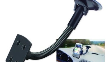

    habe heute meinen Asus erhalten. Für eine Testfahrt, habe ich die Halteschale auf den Schwanenhals gesteckt.
    Nun möchte ich die Halteschale wieder vom Schwanenhals demontieren, da ich morgen die TMC-Halteschale bekomme, die man ebenfalls auf den Schwanenhals stecken muss.
    Leider bekomme ich die Halteschale nicht mehr ab. Weiß jemand, was ich tun muss, um sie runterzuebkommen? Ziehen? Drehen? Möchte den Schwanenhals nicht kaputt machen.
    Ist sehr dringend :), denn ich kann sonst die TMC-Funktion nicht testen

    die Aufnahme sollte normalerweise wie in angehängtem Bild aussehen. Du musst die Halteschale von vorne gesehen nach oben oder unten drücken (normalerweise, bei normaler Montage nach oben) gegenüber der Aufnahmeplatte des Schwanenhalses. Die Verbindung besteht aus 4 Krallen, wie Du sehen kannst. Allerdings ist das ganze recht stramm, Du musst schon kräftig drücken...
