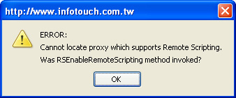

    danke für die Info. Leider erhalte ich immer, wenn ich mich bei etencorp.com Registrieren will folgende Fehlermeldung (unten)... ich kann damit nichts anfangen :schiel

    hab mal gelesen, dass die eten-download-seite nur mit dem ms-internet explorer funktioniert... vielleicht könnte es daran liegen...
    gruß jan
