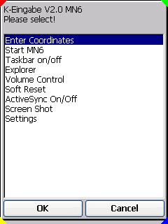

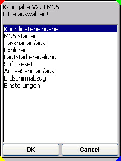

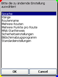

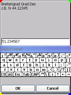

    Die angefügten Screen shots zeigen folgendes:
    [list=1]
    [*]Hauptbildschirm
    [*]Koordinateneingabe
    [*]Einstellungen
    [*]Englische Spracheinstellung
    [/list=1]

    In der V1.59 kann ich nur dezimale Werte eingeben.
    Bei Eingabe von Grad, Minute und Sekunde (Trennzeichen = Leerzeichen) kommt 4 mal folgende Fehlermeldung:
    "Empty variable name not allowed Line: Split(KoordN, " ", 1,grad,min,sek)"
    Folglich werden die Minuten und Sekunden nicht gespeichert. Habe ich ein falsches Trennzeichen verwendet und wenn ja welches muss ich benutzen?

  • Ja Aber Leah, ich habe es dir extra und ausführlich erklärt.
    (du hast leider nicht darauf geantwortet)
    Klick hier
    du sollst auch kein Komma eingeben !!
    sondern für 52° 27' 22.26''
    gibst du also
    52 27 22.26
    ein und das funzt auch
