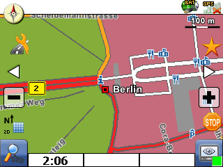

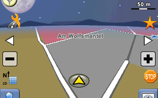

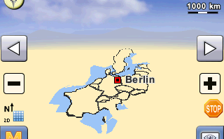

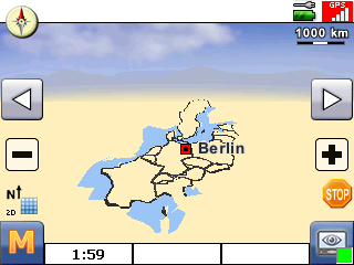

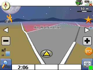

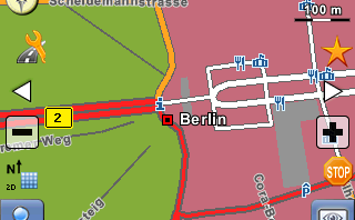

    Hier dann mal einen Screenshot von mir...sieht noch einigermaße aufgeräumt aus...
