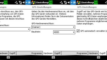

  • Hallo zusammen, da ich in verschiedenen anderen Threads nun des öfteren gelesen habe, daß manch einer Probleme mit den korrekten Einstellungen für Ozi auf dem Orbit hat, hier meine Einstellungen, mit denen es ohne Probleme klappt:

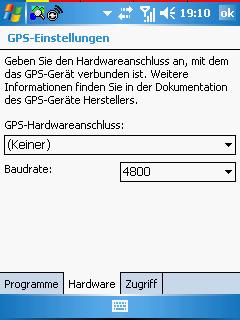

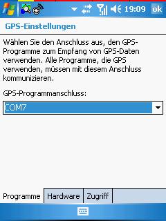

    Start->Einstellungen->System->GPS:
    Programme->GPS-Programmanschluss: COM7
    Hardware->GPS-Hardwareanschluss: COM3
    Baudrate:4800
    Zugriff-> Haken bei "GPS automatisch verwalten"

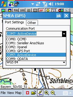

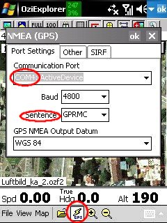

    Ozi-Explorer->Settings->NMEW(GPS):
    Communication Port: "Com7:Aktive Device"
    Baud: 4800
    Sentence: GPGGA
    GPS NMEA Output Datum: WGS84
    Ich hab zwar ein bißchen gebraucht, bis ich drauf gekommen bin, aber mit dieser Einstellung geht sowohl Ozi als auch die Straßen-Navi-Software. Aber nicht gleichzeitig, sondern immer nur eine Software!

    PS: Ich denke der Hintergrund ist der: Die original GSP-Schnittstelle Com3 wird über WindowsMobile5 virtuell auf Com7 umgeleitet und dort von OziCE gelesen. Warum es direkt über COM3 nicht geht hab ich zwar auch nicht verstanden. Aber mit der oben beschriebenen Methode funktioniert es (bei mir).

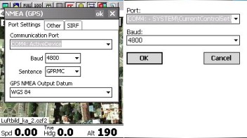

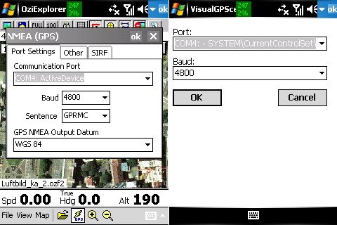

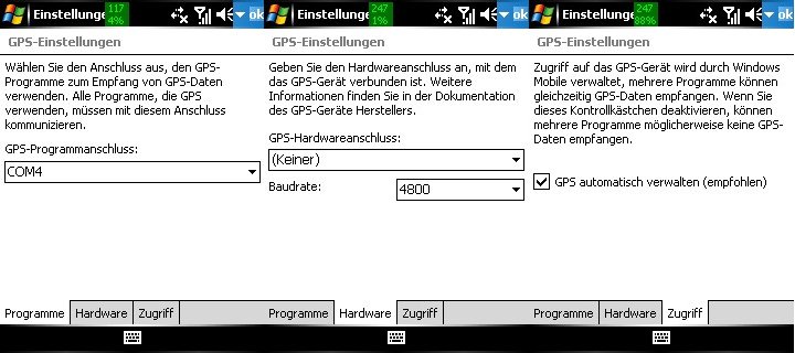

    Also ich habe an den GPS-Einstellungen im System gar nichts geändert. In OZI und allen anderen Programmen nehme ich den Com4 (oder bei TomTom "Eingebauter GPS-Empfänger") und gut is. Bei mir laufen an diesem Port (4) OZI, TomTom und VisualGPSce gleichzeitig mit GPS-Signal.
    Danke (ich denke im Namen vieler Orbit-Ozi-Nutzer) für deine Angaben. Du hast vollkomen Recht! Mit diesen Einstellungen hat nun Ozi und TomTom gleichzeitig Empfang!!! Klasse, daß ging bei mir bisher (IPAQ mit PPC2002) ohne konstenpflichtige Programme gar nicht! Vielen Dank!!!
    Niko75
    PS: Mit "Warum es direkt über COM3 nicht geht hab ich zwar auch nicht verstanden" meinte ich folgendes: Der Com3-Port wird beim Orbit als "GPS-Port" bezeichnet. Daher dachte ich, daß es logisch wäre, wenn man bei Ozi den COM3 auswählen würde. Was eben (zu meiner Verwunderung) nicht klappte. Statt dessen werden (mit deinen Einstellungen) die GPS-Daten zum COM4-Port umgeleitet. Ich hab sie bei mir zum COM-7-Port umgeleitet, was egal ist. Hauptsache man wählt einen "freien" Port aus.

    Ich habe sie mit einem Bildbearbeitungsprogramm zusammengefügt.
