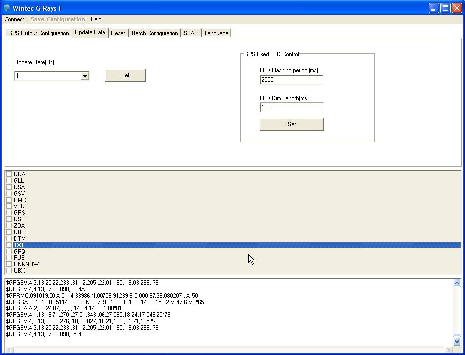

  • Ich habe die Wintec WBT-300. Hatte vorher eine GPSmart und da liegen Welten dazwischen. Verarbeitung ist gut, durch die SPritzwasserschutzlaschen ist der USB-Port etwas friemelig zu erreichen. Sie ist im Stand sehr ruhig, ich meine hier irgendwo gelesen zu haben, dass sie SN mit 1km/h aktiviert hat?
    Fix hatte ich bis jetzt in der Bahn, Bus usw, die Genauigkeit ist unter diesen schweren Bedingungen i.O. Im Auto leider noch nicht getestet. Als Fußgänger oder Inliner konnte ichauf den Google Earth-Karten meine Wege gut wiedererkennen. Da ich beim Inline-Skaten die Maus etwas wackelig montiert habe, "zappeln" die Ergebnisse etwas zwischen beiden Straßenseiten (ist das normal?). Test mit dem Auto kommt demnächst noch.
    Meinen ersten Cache habe ich mit dieser Maus auch heben können (Waldstück).
    Benutzte Satelliten sind in der Hand meist zwischen 9-11.

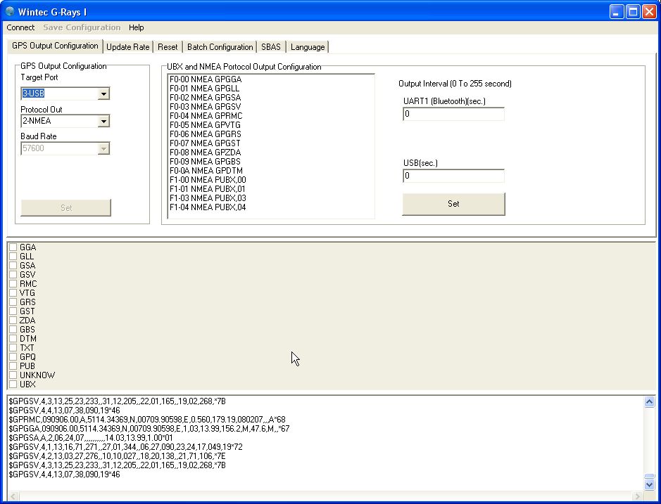

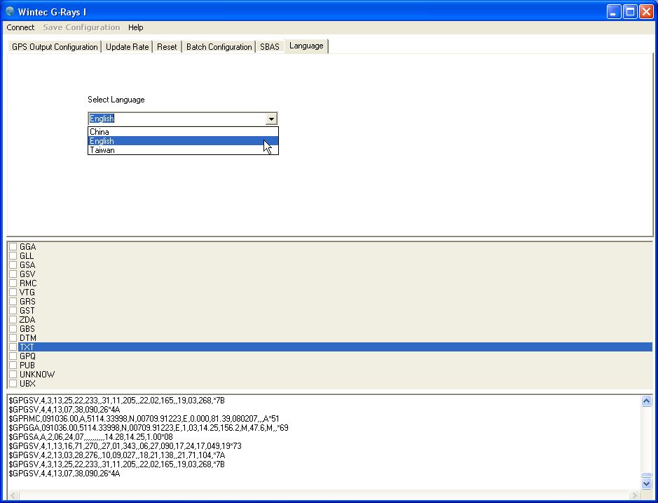

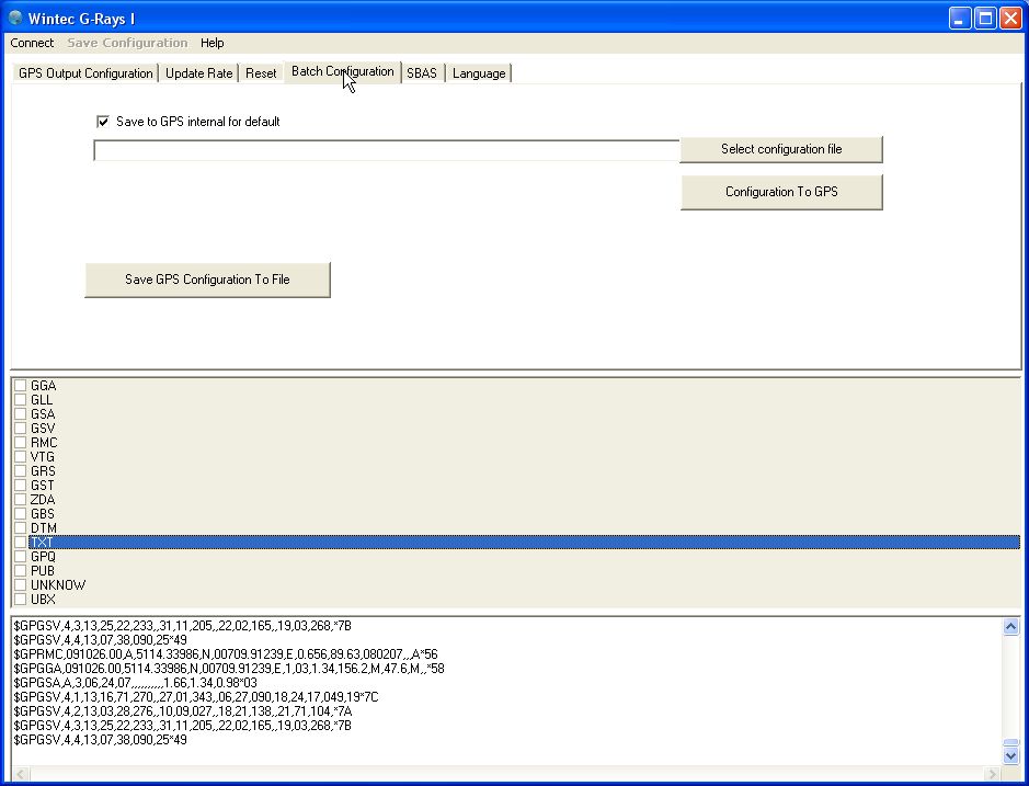

    Die G-Rays-Soft Software für den PC hat Versionsnummer 0.0.0.2, hier kann man nur die Protokolle sowie Parameter einstellen, Feedback (bis auf den Log) gibt es nicht. Die Doku ist sehr spartanisch.

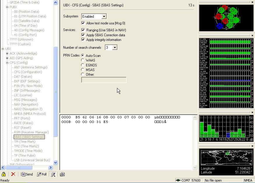

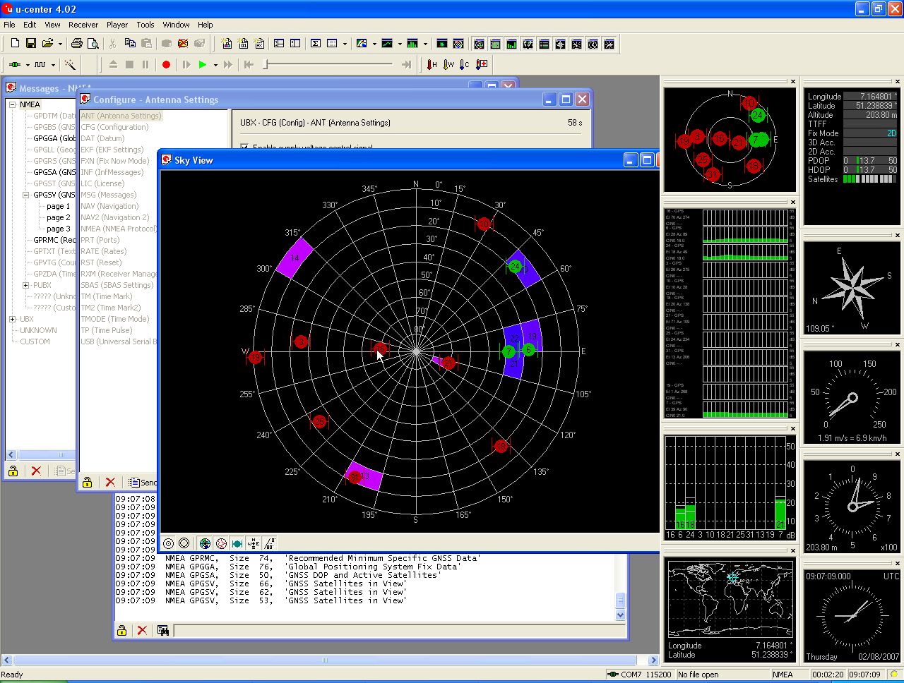

    u-center 4.02 funktioniert, habe es aber noch nicht umfangreich ausprobiert. Sieht aber sehr mächtig (und gefährlich) aus. G-Rays-Soft gibt als Referenz u-center 4.01 an.

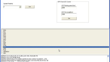

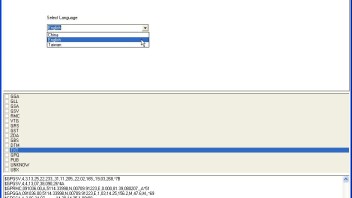

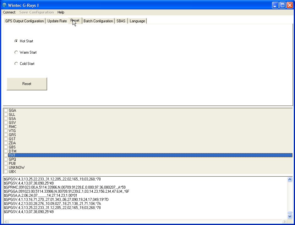

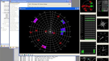

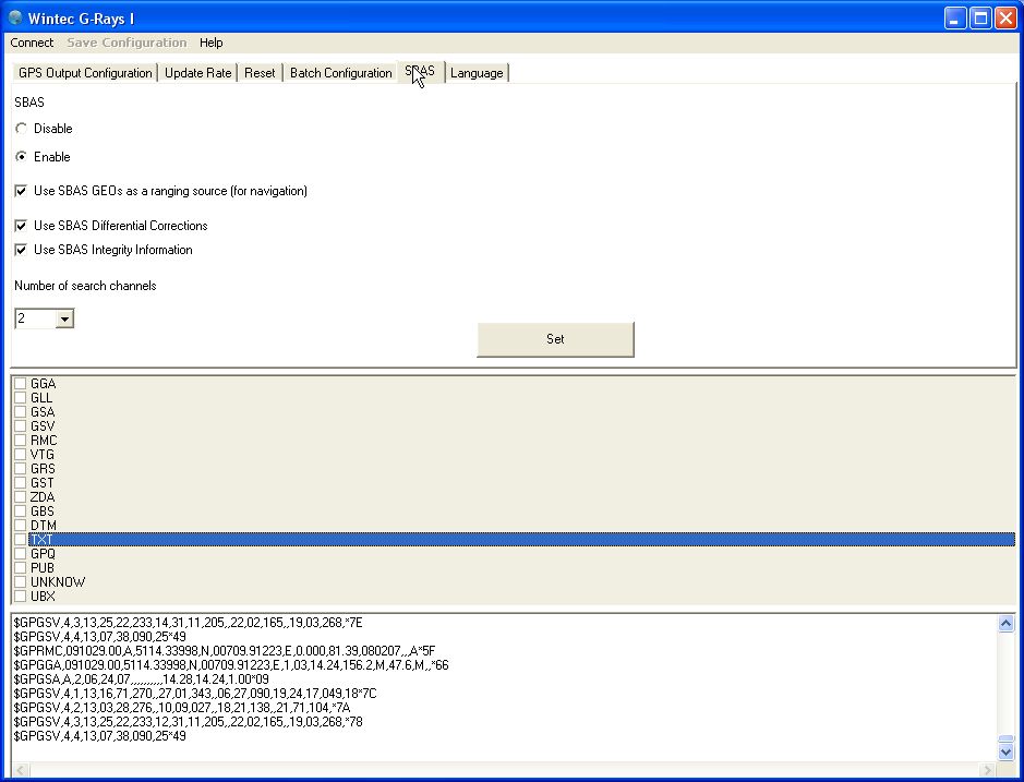

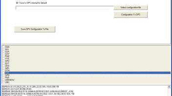

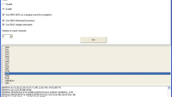

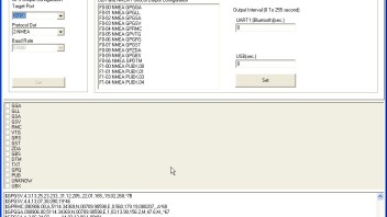

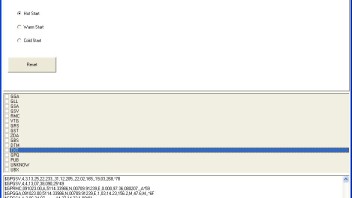

    Nur das erste Bild stammt vom u-center (www.u-blox.de), der Rest von der mitgelieferten G-Rays-Software.
    EGNOS an ist bei mir aktiviert, jedoch habe ich mit CotoGPS noch keinen Satelliten entdecken können, so dass ich hier noch nichts sagen kann. Ist EGNOS jetzt im Dauerbetrieb?

    u-center sollte man hier schon haben, auch das Manual dazu. Man kann durchaus das aktuelle verwenden, ist meine ich 4.02.
    EGNOS ist eine Sache für sich. Kenne den momentan aktuellen Stand nicht, aber auch wenn die nun "richtig" senden ist es nicht immer gesagt, dass man auch Empfang hat. Wenn gewünscht, kann ich mal ein (u-center) Konfigurationsfile hier reinstellen, da ist nahezu alles "an" was man so für EGNOS-Untersuchung braucht. Dann (Knorki) lese mal den Anhang zum CR4-Artikel durch, da sind ein paar Grundlagen wie abspeichern der Lieferkonfiguration (ist zu empfehlen) laden von Konfigfiles, umprogrammieren und abspeichern von eigenen Konfigfiles etc.
    Ich kann Dir auch auf Wunsch die Stelle sagen, wo in u-center die EGNOS-Sats näher betrachtet werden können. Sie kommen aber auch im Satbild unter den 3stelligen Nr.
