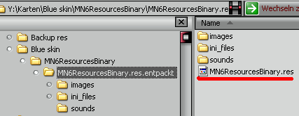

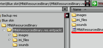

    nun endlich habe ich die Datei entpacken und auch ändern können. Meiner Meinung nach habe ich alles richtig gemacht (nach Anleitung von Schnorps).
    Doch das Ergebnis ist immer noch das Originalbild von MN6. Könnte es vielleicht noch jemand testen und Bescheid geben, ob es dort funzt ?!
    Gruß, Pebbels :(

  • @Pebbels: Du hast wahrscheinlich dein Original wieder benutzt, die neu erstellte *.res befindet sich im Ordner ......\MN6ResourcesBinary\MN6ResourcesBinary.res.entpackt, wo auch die Ordner "images", "ini_files" und "sounds" sind. Das Original bleibt unverändert im Ordner oberhalb.

  • Hallo Schnorps,
    also Ihr seit ja wirklich geduldig mit mir, es ist mir schon fast peinlich, daß ich es nicht schnalle ...
    Oh Gott, da fällt mir etwas ein: Der neue Startskin sollte auf meinen Asus MyPal 730W (mit VGA), dort ging es nicht. Danach habe ich es mit dem Medion 40600 (ohne VGA) versucht. Ich nehme an, der Startskin ist für die VGA Auflösung gemacht.
    Kann das der Fehler sein, daß es nicht läuft ?
    Gerade habe ich die geänderte Datei in den Asus eingespielt und siehe da:
    es läuft !!!!!!!! :D :D :D :D :D :bounce2
    Vielen, vielen Dank nochmals allen Beteiligten für Eure Geduld und Mühe mit mir!!
