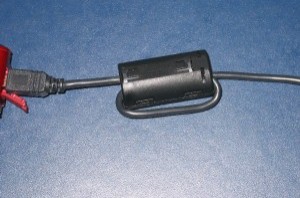

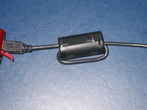

  • Moin tomkc,
    andere haben wahrscheinlich ebenfalls Probleme damit, zumindest habe ich das aus verschiedenen anderen Beiträgen ersehen können.
    Fakt ist, dass jede stromführende Leitung ein Magnetfeld bildet und das stört, wenn es nicht abeschirmt wird.
    Die Lösung ist recht einfach: man nimmt einen Klemm-Abschirm-Magneten und hebt damit das Magnetfeld auf. Bekannt u.a. z.B. vom PC, wo die stromführenden Leitungen mit diesen Dingern versehen sind - füher saßen sie lose drauf, heute sind sie fest damit verbunden.
    Ich habe mir so ein Teil angebracht und habe seither keine Probleme mit dem Empfang. Bild als Beispiel
    Gruß Gerhard

    Moin kapema,
    ich habe das Teil 8 cm vor dem Mini-USB-Stecker angebracht, d.h. auch 8 cm vom PNA entfernt. Aber auf gar keinen Fall einen x-beliebigen Magneten nehmen, der würde das Störfeld nur erweitern. Richtig sind nur die Teile, die auch sonst auf den Leitungen bei PC`s angebracht sind - Magnetismus ist bei denen nur in geringen Spuren vorhanden.
    Gruß Gerhard

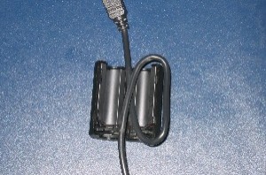

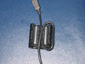

  • Moin Mausbo,
    habe so einen Magneten von einem USB_Kabel.
    Ich schätze mal, das dieser Magnet nicht besonders stark ist.
    Werde berichten, wenn ich damit Erfahrungen gemacht habe.

  • Das sind keine eigentlichen Magnete sondern Ferritkerne! Ferritkerne (gibt es auch als "Ringe", man wickelt dann die Leitung einige Male um den Ring) haben die Eigenschaft, dass sie Hochfrequenz sperren. Einfach gesagt machen sie, auf/an Kabeln mit Gleichspannung, dass Wechselstrom-Störungen gedämpft werden. Der Gleichstrom wird also "sauberer". Schaden können sie also am 12V-DC-Kabel nicht.
    Da jede Antenne, auch die TMC-Antenne, eigentlich ein Dipol ist (Dipol = Zweipol), vermute ich, dass ein einstecken des Netzkabels dieses Antennengebilde verschlechtert/verändert. Genaugenommen ist dann der eine Pol die TMC-Antenne und der andere Pol die "Masse" (das Massekabel) des Navis, die durch das einstecken des Netzkabels "grösser" wird. Dadurch können die Antenneneigenschaften verändert werden. Es gibt ja sogar Geräte, die nehmen den Netzkabel als Antenne.
    Da UKW eine "Hochfrequenz" ist kann es daher durchaus sein, dass man mit dem Ferritkern die Antenneneigenschaften "auf der Masseseite" beeinflussen kann. Dann muss man durch Versuche feststellen, wo am Kabel (je nach Ferritkern) das Optimum liegt. Ferritkerne sind in jedem Elektronikshop für wenig Geld erhältlich.
    Gruss: Peter
  • Danke für die verständliche Erklärung, peter2a!
    Kannst Du, oder jemand anderes noch erklären, wie das genau gehandhabt wird mit den Ferritkernen. Sieht das hinterher sauber aus, oder wie eine "Katrastophe"? Vielleicht mit Bild?
    gruss sokobana
  • Klasse Bilder, danke kapema!
