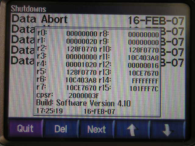

aber was ändert sich, wenn man es nicht direkt installiert? die files sind eh gleich? oder?@rhWien: kannst du vielleicht dein errorlog hier posten? (min. 6 sek lang auf tacho drücken und halten: garm einschalten-> karte-> geschw->tacho 6 sek)
Bei mir sind solche fehler vorhanden:
Data Abort (sehr viele male)
RTL Trap (bissi weniger).@alle:
kennt sich jemand damit aus? -

kennt sich jemand damit aus?Wie gewünscht ein Fotgrafie des Displays (bekommt man das Errorlog eigentlich auch eleganter als mit Fotografieren auf den PC?)
Dieser Absturz war der erste während einer Fahrt, Die Registerstände der anderen Fehler sind ähnlich (außer r2, das ist immer unterschiedlich)
Allerdings, wer außer die Garmin-Entwickler kann mit diesen Angaben was anfangen?
Aber vielleicht liest ja wer von Garmin mit
Dateianhang!
Vielleicht lohnt es sich das gerät einfach zu tauschen? oder es funzt nicht so einfach? kann man das alte gerät mit diesem absturzbericht zu MM bringen und sich dann ein neues holen? oder bin ich zu naiv?

bei mir schauts schlimmer aus, ich habe noch RTL Trap errors. -
